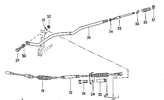

Ich brauche Hilfe bei folgendem Problem:
Motor, Wandler und Automatikgetriebe des 2 CJ sind bis auf die Gasstange komplett.
Diese verbindet, zumindest beim 1.8 und 2.0, das Automatikgetriebe mit dem üblichen Gasgestänge an den Vergasern.
Hat den Sinn, den Kickdown zwischen Getriebe und Vergasern zu "kommunizieren".
Aber eben diese schei... Stange ist nicht mehr aufzutreiben.
Hat jemand ein Ersatzmotor/Getriebe im Lager und kann mir diese Stange für ein oder zwei Wochen LEIHEN.
Dann könnte ich sie mir nachbauen. Das wäre eine große Hilfe für mich.
Danke und Grüße
Tom
Noch ein Foto wie sie ausschaut:

Hallo Tom,
Ich kann mal nachsehen was ich noch so da habe, 3 Getriebe hae ich liegen und kann nicht sagen ob das evtl. sogar doppelt da ist dann kannst eins bekommen. Werd nach sehen und mich melden!
Danie

Hi Tom,
so wie ich es bis jetzt sehe, finde ich nur eine Stange. Mein Lager ist halt gerade auch voll ausgelastet und da zu suchen ist umständlich. Die eine Stange ist am Getriebe angebaut. Als Muster könnte ich Sie dir auch zur Verfügung stellen. Wo kommst denn her? Ich fahre evtl. am Samstag nach Herford. Ansonsten müssten wir das per Post regeln oder halt bei mir abholen.
