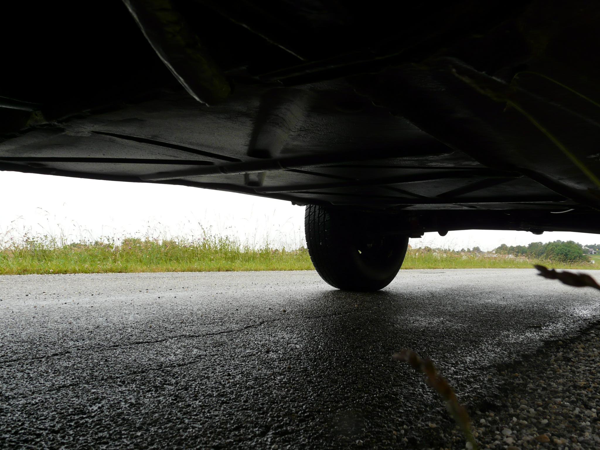

das ganze habe ich auch schon Überlegt.
Ich fahre auch nen T2a, jedoch ist der Unterboden bei meinem voll verkleidet. Gibt es bei einer solchen ab Werk verschweißten Vollverkleidung überhaupt eine Möglichkeit die Rohre zu wechseln?

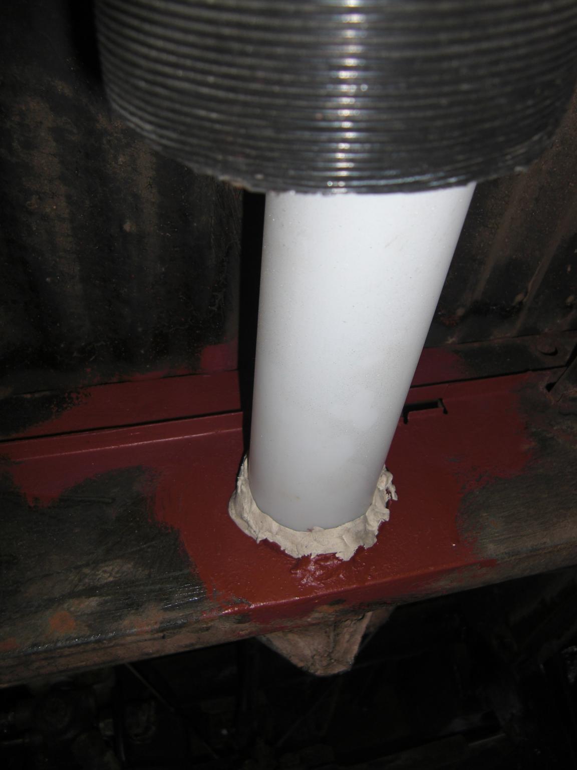

BulliUli
- Beiträge: 2052
- IG T2 Mitgliedsnummer: 90
Re: Heizrohre T2a aus Kunstoff?
download/file.php?id=11450&mode=view
Leider keine Langzeiterfahrung da ich die Pritsche nicht mehr habe
Uli
viewtopic.php?f=7&t=3451&start=90#p102752
Uli
