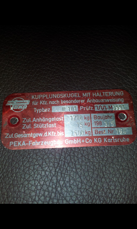

Ist diese hier auch für einen Vw T2b Bj. 1979 geeignet?
Deleted User 4142
Re: Welche AHK für T2 a/b?
Passt.
