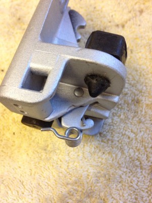

uns stellt sich die Frage wie wir eine kleine Feder an dem Halteriegel von der Schiebetür eingebaut bekommen sollen,
da die Fedr bei uns ganz gefehlt hat wissen wir nicht wie die dran gehöhrt.
Vielleicht kann ja einer von Euch ein Foto posten aus dem hervorgeht wie die da dran gehöhrt.

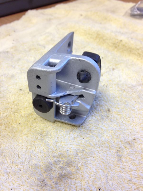

BusOK hat auf der Artikelseite der Feder ein Detailbild vom Einbau der Feder. Anhand dessen hab ichs hinbekommen.

ja so wie in dem Foto in dem link von Bus ok ging das dann auch mit der kleinen Feder, Danke für den Tipp.
