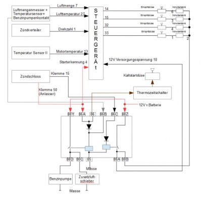

Hier ein Prinzipschaltplan der Buselektrik:
Zur Fehlersuche:
Schau ob die beiden Stecker richtig sitzen.
Wenn ja, nimm eine Prüflampe oder Multimeter und zieh den Blauen Stecker von der Kaltstartdüse ab.
Miss zwischen den beiden Polen und lass jemanden den Anlasser betätigen.
Jetzt muss die Lampe angehen, bzw. rund 12V am Multimeter angezeigt werden.
Zur Fehlersuche:
