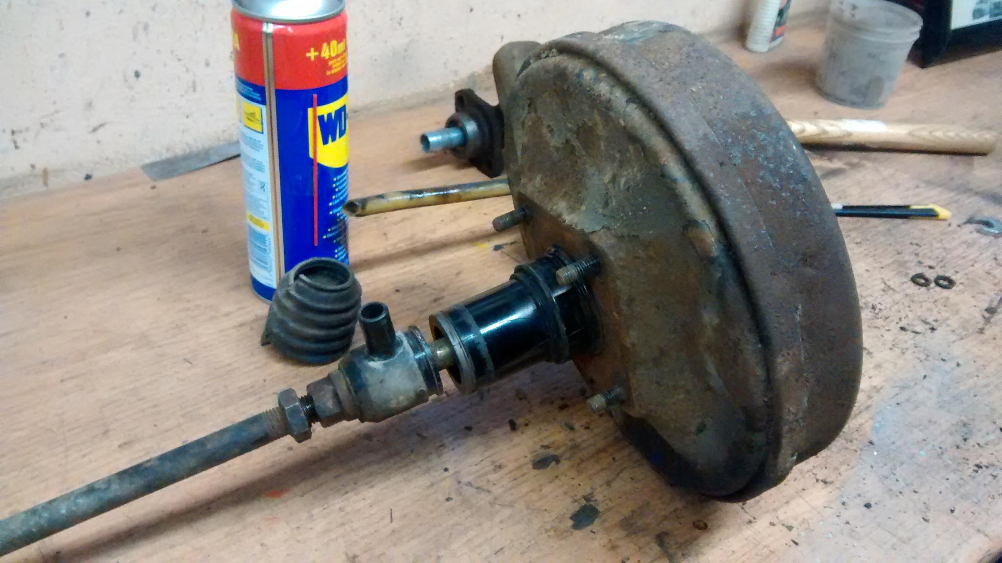

Der Bremskraftverstärker von unserem T2b Bj 6/76 ist etwas angegammelt, aber unserer Auffassung nach noch funktionstüchtig.
Daher jetzt die Frage, bekommt man die Stange, die links von dem Teil weg geht irgendwie ab, da dort eine neue Gummimanschette drauf müsste und ohne die Stange das Teil auch in die Hand Sandstrahle passen würde.
Anbei noch ein paar Bilder von dem Teil.

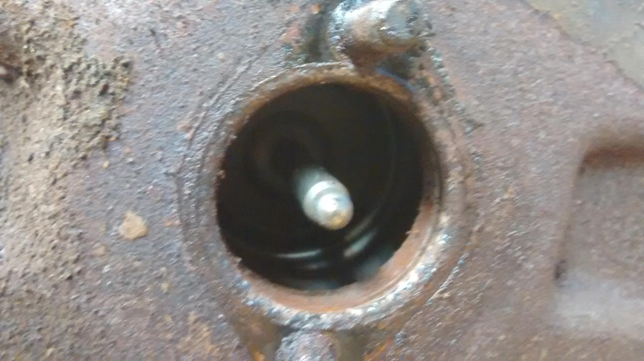

Innen sieht er noch ganz gut aus, kommt jetzt nicht so ganz rüber....
Danke schon mal im Voraus für Lösungsvorschläge....

Die Stange vorne ist demontierbar etwa auf Höhe der Mutter vor dem vorderen Luftanschluss (der mit Schlauch im Radkasten endet)...
ein neuer Bremskarftverstärker kommt ohne :wink: - weiß aber nicht mehr genau wie es verschraubt war, war wohl eher trivial...
Ansonsten siehe mal in Werkstattbücher wie:
http://www.michaelknappmann.de/bulli/mi ... 1_1-1.html (siehe Punkt 8 )
http://www.michaelknappmann.de/bulli/mi ... 1_2-1.html
Detlef/exMKT

Das ist ja schonmal eine Hilfe, frage ist nur bekommt man die Gummimanschette auch irgendwo neu ?
Die muss nämlich ausgewechselt werden. Funktioniert hat der Bkv bei der letzten Fahrt jedenfalls....
Und die 400 Euro für einen neuen wollten wir nicht unbedingt spendieren :dagegen:

Also laut dem Ersatzteilekatalog von VW gab es die Manschette damals nicht einzeln.
Falls sich also bei den üblichen Verdächtigen nichts findet, würde ich mal beim nächsten Oldtimer Markt bei den
Gummifritzen schauen. Die haben viele verschiedene Manschetten und ich bin mir ziemlich sicher das dort etwas passendes dabei sein wird.

der thread ist ja schon einige Monate alt, das Problem mit der Manschette am HBZ aber bei meinem T2A ziemlich aktuell :D . Hat jemand einen Lieferanten gefunden für die Manschette?
Die Verbindungsstange zum Bremspedal ist geschraubt und gekontert. Lösen ist ziemlich schwer. Hab die Stange nur nach zweiwöchigem "Baden" in W-40 und Gegenhalten mit Wasserpumpenzange aufbekommen.
Weiß jemand, ob das Teil das in den KKV geht auch demontierbar ist?
Falls jemand einen günstigen 8" BKV für den frühen T2 sucht, den gibt es in USA bei WolfsbürgWest.com relativ günstig für 179.- US$. Zur Qualität kann ich natürlich nichts sagen.
Klaus
