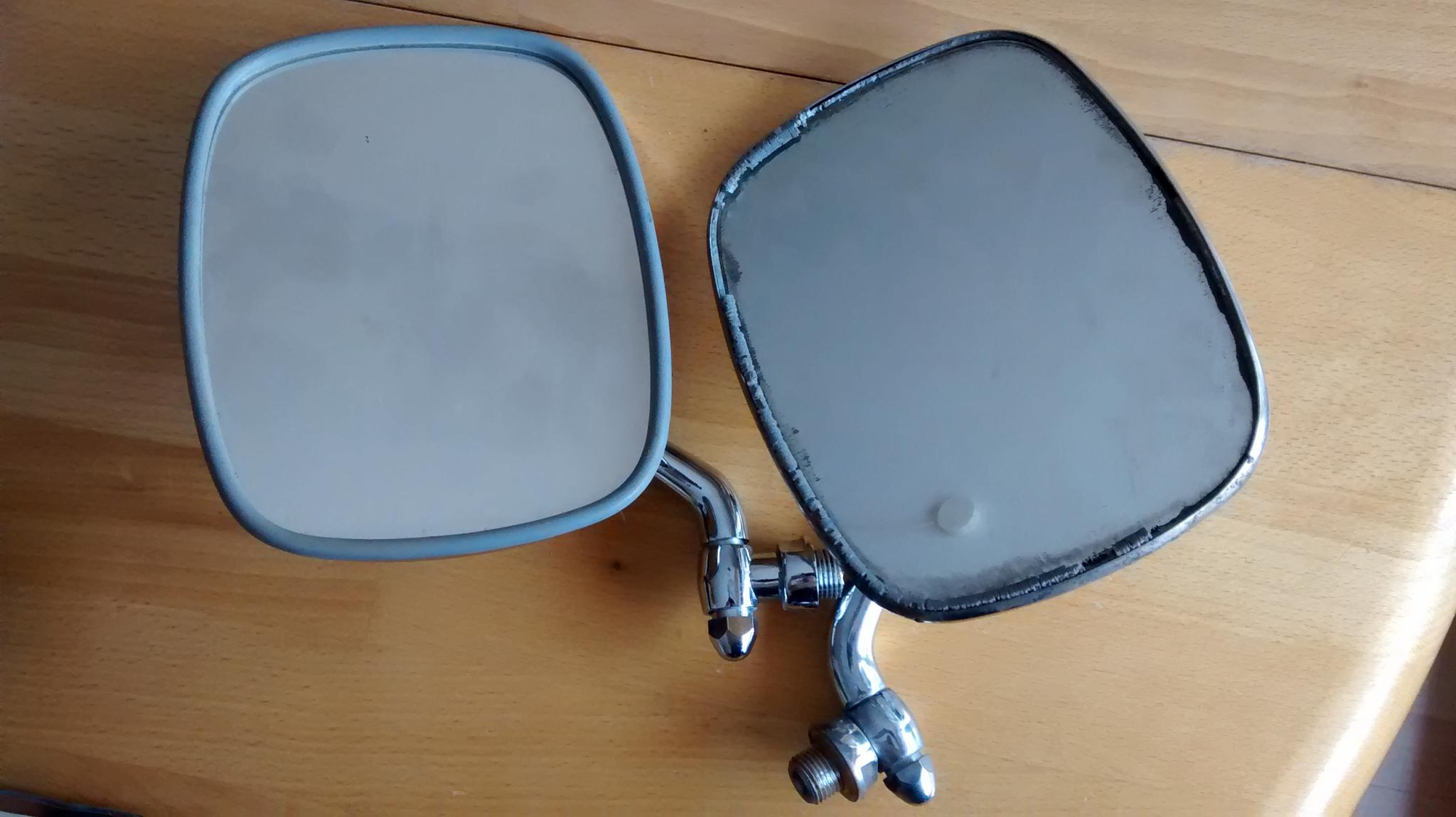

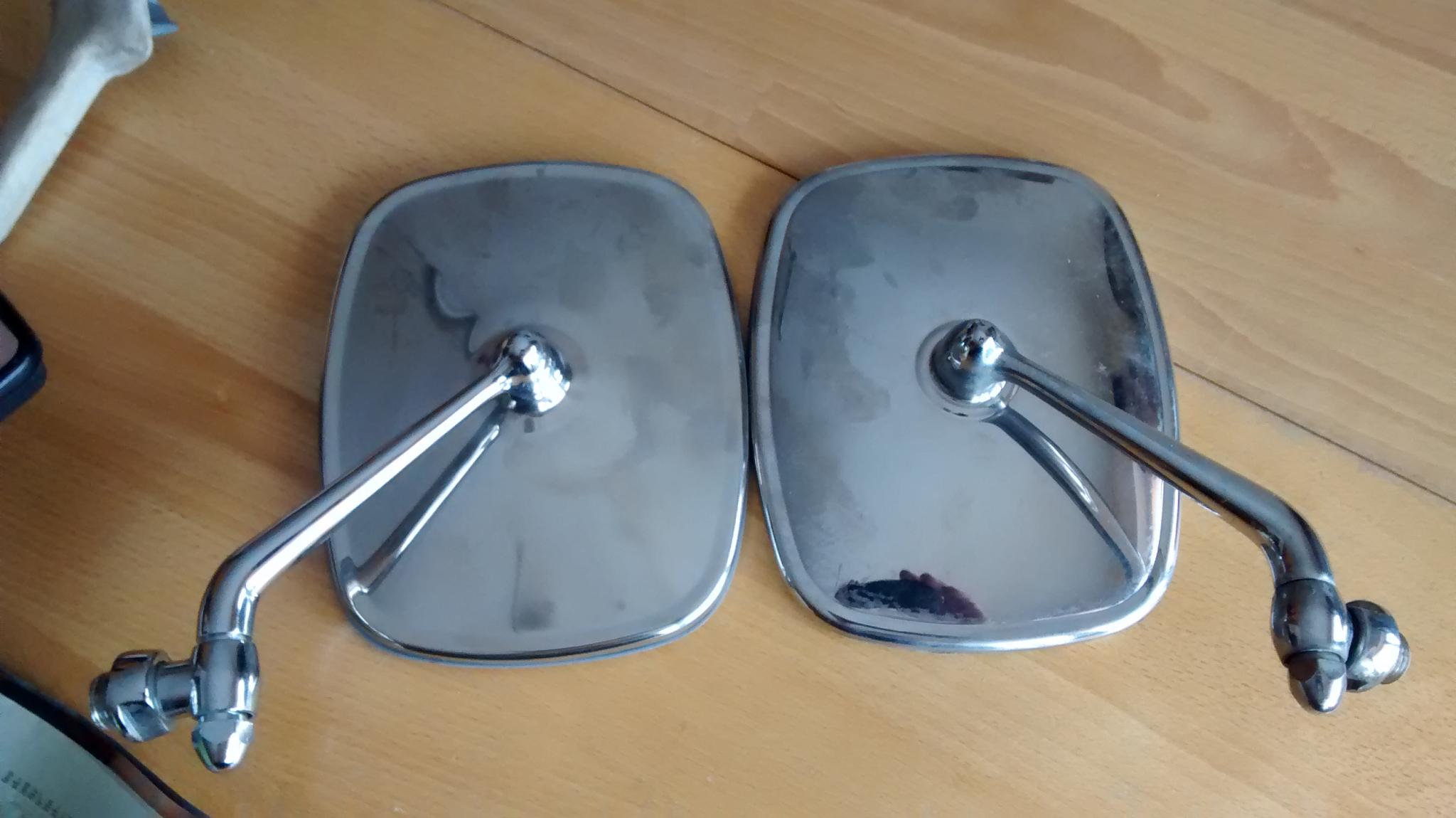

ich würde gerne die Außenspiegel von unserem T2b Bj 6/76 wieder schön machen.
Hat jemand einen Tipp für mich ob es die Gummidichtung für den NOS Spiegel recht´s noch gibt?
Ich glaube bei dem linken handelt es sich um einen Nachbau....
Oder falls es keine Gummidichtung mehr geben sollte welche Alternativen hätte ich (graues Silikon) ?

Hallo Henning,
Ob es VW originale sind, kannst Du recht schnell sehen: an der Mutter am Fuß muss ein VW Zeichen sichtbar sein.
Die Gummi-Einfassung gab es irgendwo in ähnlicher aber nur dickerer Form...

Hallo Henning,
zum Dichtgummi habe ich leider keinen Tipp, nur die Anmerkung, dass es sich nicht immer gleich um einen Nachbau handelt, wenn kein VW Zeichen zu finden ist. Diese Spiegel (und auch viele andere Teile vom T2, Käfer, usw.) gab es im Zubehörhandel auch von den gleichen Herstellern (wie z.B. GHE, Frese, SWF, Hella, ...) die diese für VW Hergestellt haben, nur dann eben ohne VW-Zeichen.
Außerdem gab es diese Spiegel original von VW mit und ohne diese Dichtung. Ich weiß nicht, ob es Baujahrs bedingt, oder eben Zulieferer bedingt war.
