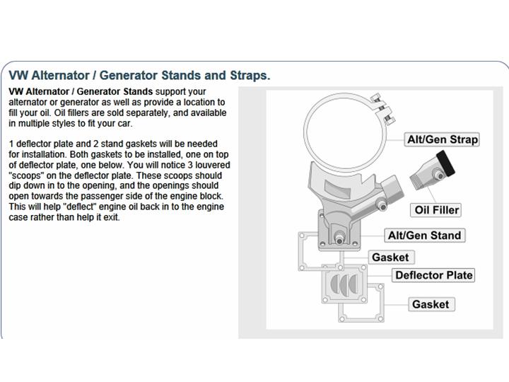

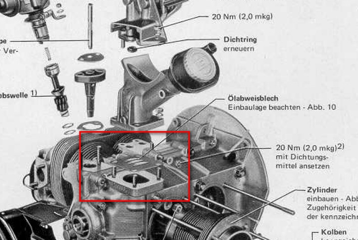

weiß jemand ad-hoc, wie die Papierdichtung am Ölabweisblech / Limafuß montiert wird?
Unter oder über dem Blech?

Ich meine drunter....

Hallo Felix,
ich meine drunter und drüber.
Wenn du nur eine hast, dann drunter. Ich meine, dass die Deflektorplatte eine nach oben gewölbte Sicke hat, die soll dann wohl die "Dichtfläche" ausmachen.
Ich selbst bin allergisch gegen Papier.
Habe beide Seiten zart mit Dirko HT eingestrichen, ablüften lassen, verbaut.. und dicht (seit langem).
