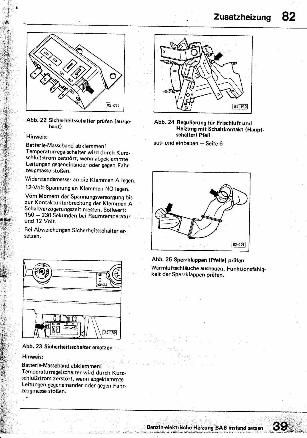

Ich hab einen T2b ehemals Katastrophenschutz. Unter dem Armaturenbrett ist ein Relais, welches ich nicht einordnen kann, siehe Foto. Kann jemand etwas damit anfangen?

Hi ,
das sieht aus wie das Relais von der Unterflur Benzinheizung (BA6)

noch in Bild dazu
eb-009.tif
eb-003.tif

Das kann gut sein, so eine Heizung hab ich. Danke!

Das ist ja eine Klasse Anleitung. Meine Heizung geht leider nicht. Kann ich evtl die ganze Anleitung bekommen, oder kannst Du mir eine Bezugsquelle nennen?

Schau mal hier: viewtopic.php?f=7&t=15403&p=157720
Die BA6 ist eigentlich sehr robust und unkompliziert, leidet aber bei langer Standzeit und geringe Benutzung.
