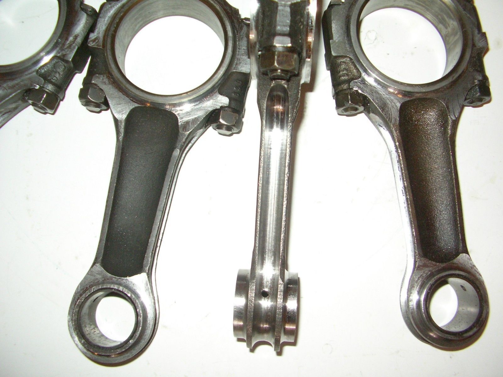

Theo
Beiträge: 794
Registriert: 23.01.2012 13:07
Re: Ab wieviel PS Tuning-Pleuel?
Beitrag von Theo »
so sehen meine pleuel aus,bearbeitungskosten ca 200 scheine für 4 stück
hallo
krumm? wieso das denn?
ich habe auch solche pleuel für meine neuen motor aber wie gesagt ist das einer der vielen modifikationen die man machen kann ,aber nur leichte pleuel und den rest der erleichterungswürdigen teile nicht bearbeiten wäre perlen vor die säue denke ich.
ich habe meine ventile leichter gemacht,pleuel,schwungscheibe,kolbenbolzen ,kolben und ventilfederteller....alles zusammen macht dann erst einen sinn!
gruss
theo
