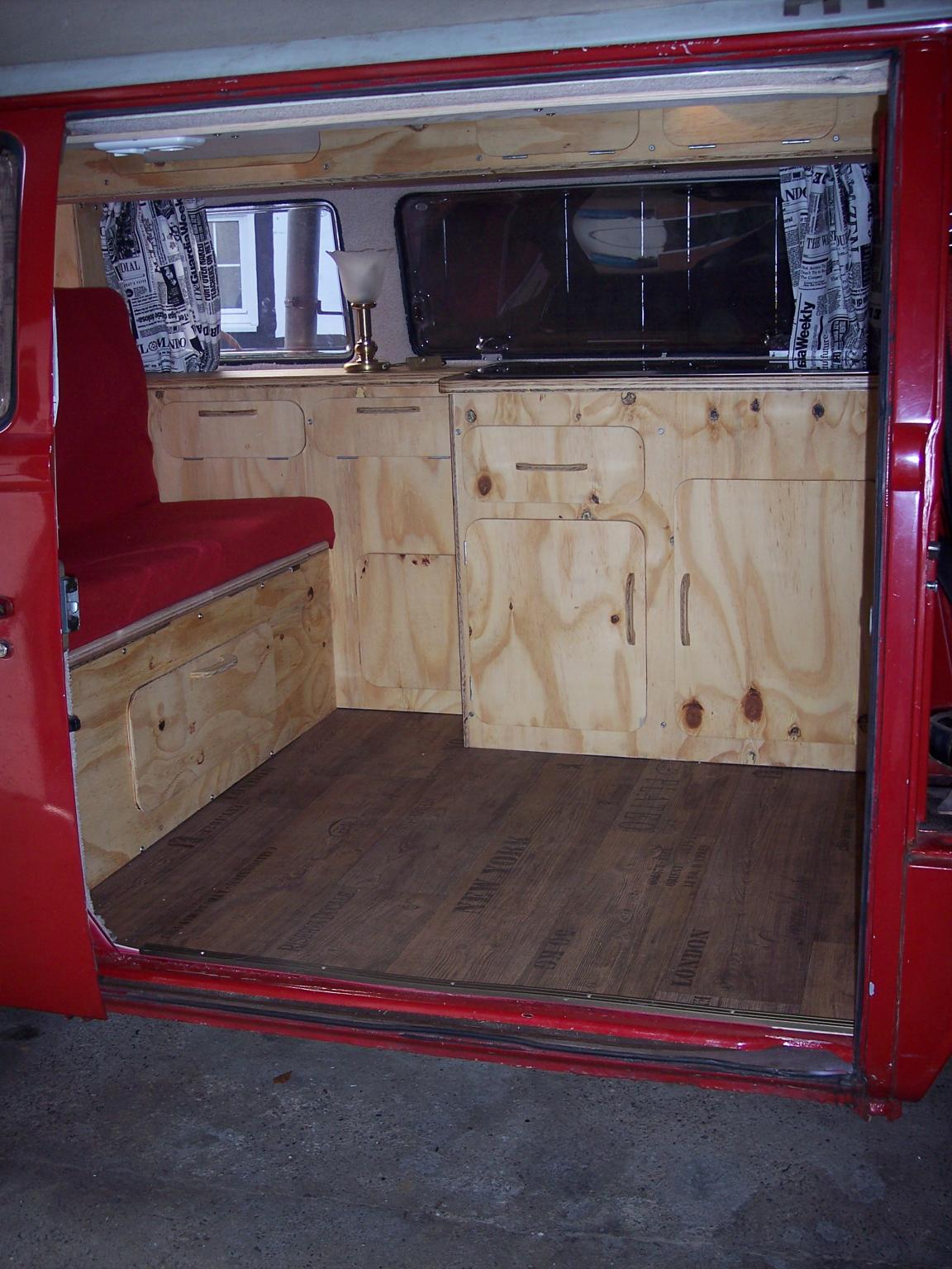

Hier meine Innenausstattung:
3-Schicht Sperrholz, beidseitig behandelt mit Hartwachsöl und EUR 5,-/m² PVC auf den Boden.
Mit 2 Hunden, muss der Boden strapazierfähig sein. Ein Wisch und alles ist wieder sauber.
Auch nach 3 Jahren ist das Holz nicht verzogen oder verformt.
Übrigens wiegt die ganze Innenausstattung ca. 70kg. Vielleicht auch ein Argument...
Robin
Robin

Re: Innenausbau Furnierplatten? Bodenbelag?
Hey Robin,
wie hast du denn deine Dachschränke befestigt. Hast du hier vll ein paar Detailaufnahmen?
Auch zur Befestigung usw?
Finde die Idee nämlich sehr geil.
Christian
