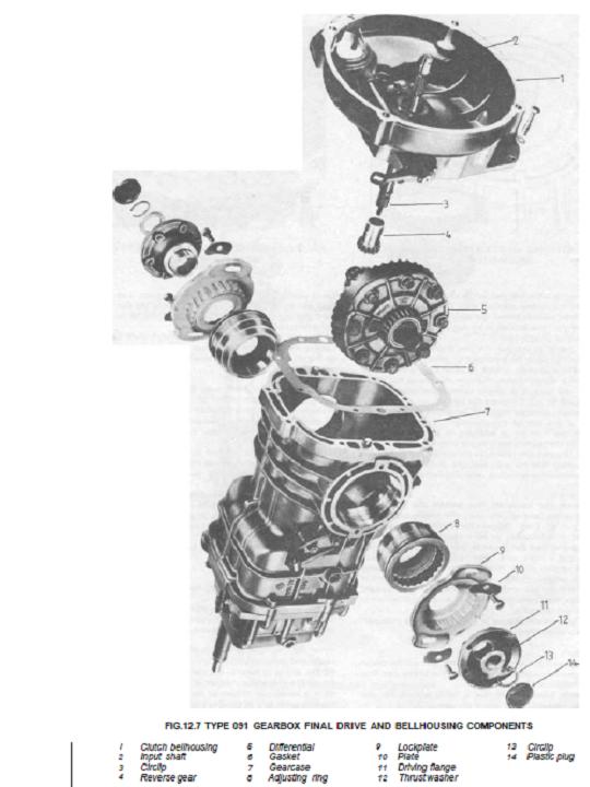

hier ein Bild um den Überblick zu bekommen: Der Einstellring 8 kann bzw. muss an gleicher Position bleiben, wenn du nichts weiter an Teilen tauscht, wobei ein Simmerring nicht mitzuzählen sein dürfte. Die Blockierplatte 9 soll ja nur verhindern, dass sich der Einstellring verdreht. Wenn ich das richtig verstanden habe, ist bei dir die Blockierplatte beschädigt. Wenn die Funktion aber noch erhalten ist, besteht eigentlich kein zwingender Grund diese auszutauschen, so haben sich wohl auch meine Vorredner ausgesprochen. Ein Verdrehen der Einstellringe erfolgt bei der Einstellung des Differentials. Ohne entsprechende Einstellwerkzeuge steht man da ziemlich dumm da. Das Ergebnis kann dann ein lauter Antrieb sein, auch ein erhöhter Verschleiß wäre möglich.
Ich hoffe mein Beitrag war hilfreich.
PS.: Während ich hier komponiert und recherchiert habe, hast du bereits eine entsprechende Antwort gegeben. Nun soll die Mühe aber nicht für umsonst gewesen sein, allein schon deshalb, damit sich die Nachwelt auch ein Bild von den Problemen machen kann!

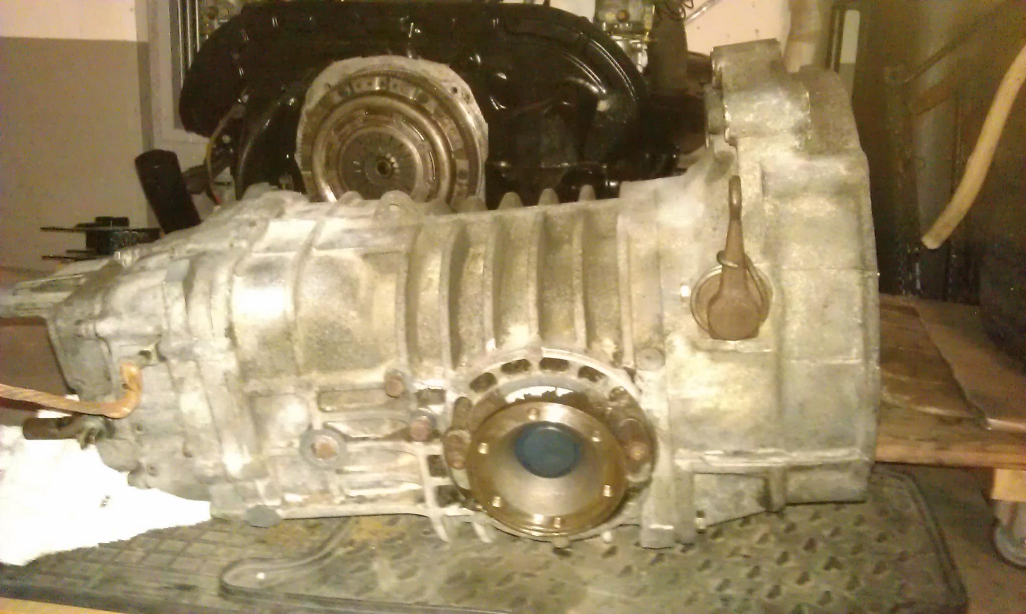

Damit Ihr wisst warum ich jir die Gedanken überhaupt mache, habe ich ein Foto gemacht. DER ring hat den Beschuss mit Trockeneis leider nicht überstanden.
