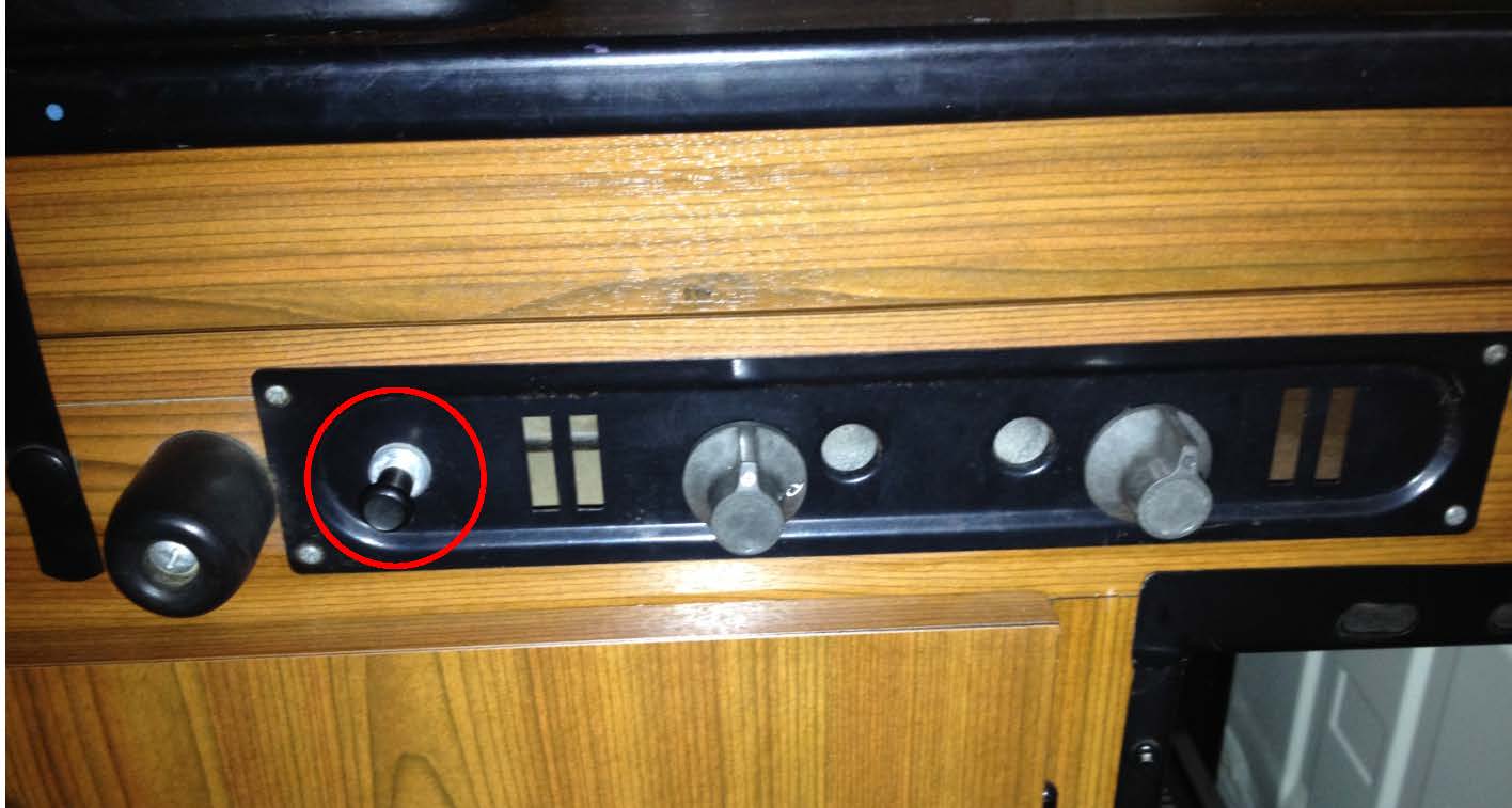

obwohl ich schon alles ausprobiert habe, ist mir die Funktion des Schalters am Kocher, den man rein- und rausziehen kann nicht klar. Der Kocher funktioniert, egal in welcher Stellung der Schalter ist. Ist sicherlich ne ganz simple Erklärung aber ich komm nicht drauf.

Hallo Matze,
Wasserpumpe!
Ziehen und Wasser kommt bzw. sollte kommen aus dem Hahn oben...
Original war im Gaskasten eine grüne Pumpe verbaut - die ist heute nicht mehr zulässig (Pumpe und Funken plus Gas im Kasten).
Heute ist mindestens eine Tauchpumpe erforderlich.

Vielen Dank! Die Tauchpumpe habe ich noch nicht eingebaut und die Originalpumpe ist nicht mehr vorhanden. Aber ne Kühlschrankbeleuchtung wäre auch nicht schlecht!
