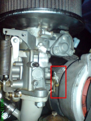

ich habe das Problem, dass mein Vergaser bei Vollgas an der Lima mit dem Gestänge hängen bleibt.
Siehe Foto, rote Markierung.
Meine Repro Lima habe ich an dieser Stelle abgeflext. Dies will ich der Bosch Lima, welche ich bald einbaue nicht antun.
(Mein Ersatz-Typ1 hat das gleiche Problem, trotz Original Solex Vergaser und Original Bosch Lima.
Ich habe für den 30-Pict einen Adapter gefunden, gibts den auch für den 34er?

Der ist für nen Motor mit Gleichstromlima, ganz einfach. Der spätere für die Drehstromlima hat den Beschleunigerpumpenhebel auf der anderen Seite.
Wenn du genau hinschaust fehlt maximal n Millimeter, wenn du nicht auf den passende Vergaser umbauen willst reicht da auch ne zarte Feile, da ist ne Flex komplett überdimensioniert.

Oder du verbaust sowas:

Also bei meinem Vergaser musst ich ca 5mm von der LIMA wegflexen :unbekannt:
