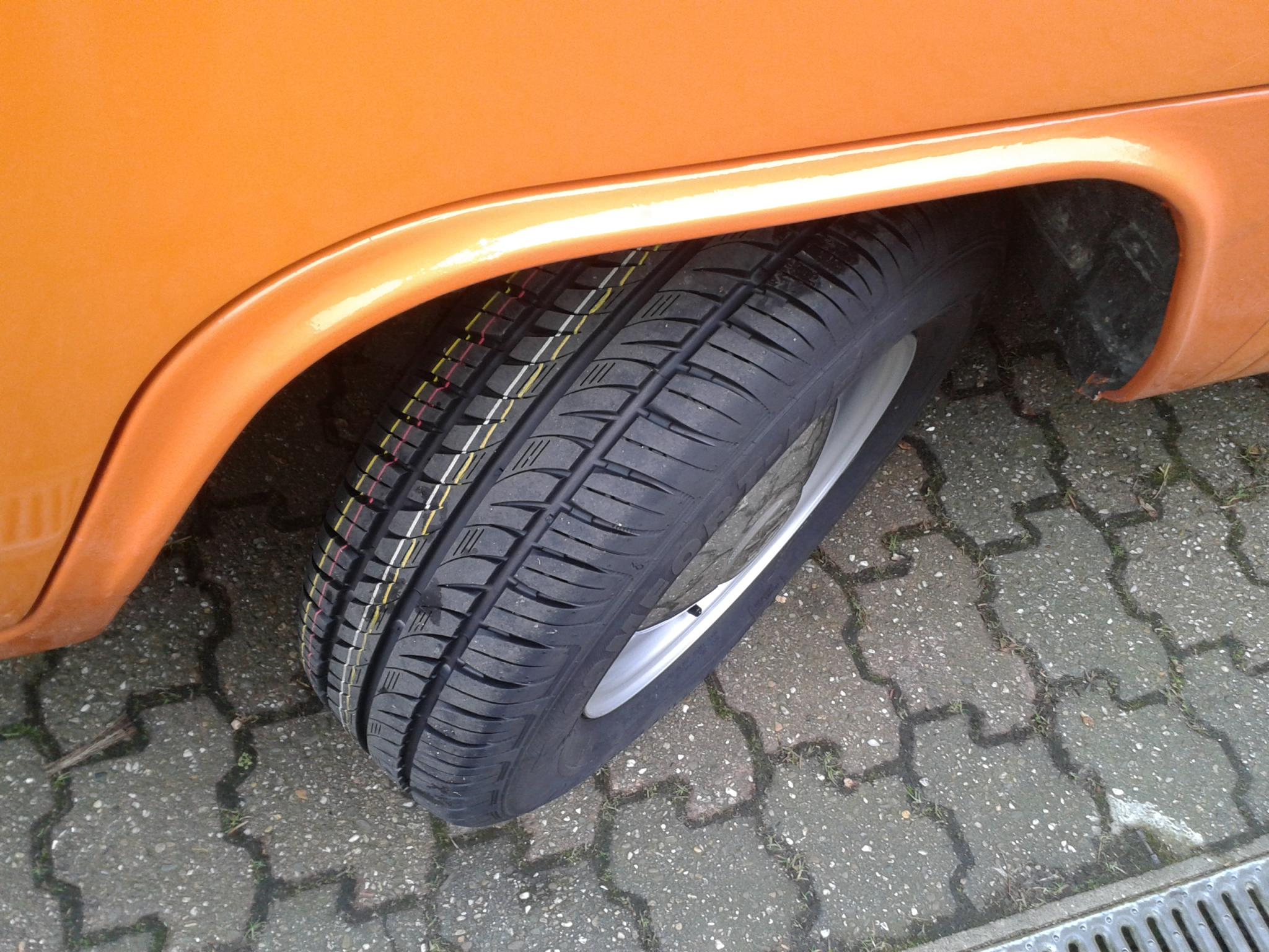

Mit T3 Syncro sieht das so aus:

Roland *19 hat geschrieben:
Mit Serienfelgen?
ohaaaaaaa, jetzt sieht er fast aus wie meiner und dazu die gleiche Reifenmarke :D
Ja mit Serienfelgen sieht das auch schon ganz gut aus, denn die 205er ziehts auf den 5 1/2ern auch schon ziemlich raus

Vielen Dank für die Bilder. Das sieht wirklich klasse aus :dafür:
Ich habe leider keine 6J-Syncro-Felgen und möchte meine originalen 5.5J eigentlich auch gern behalten. Aber ich denke, dass aus fahrtechnischer Sicht die 205er ein etwas besseres Fahrgefühl geben sollten.
