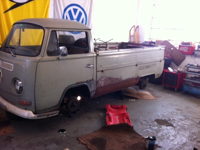

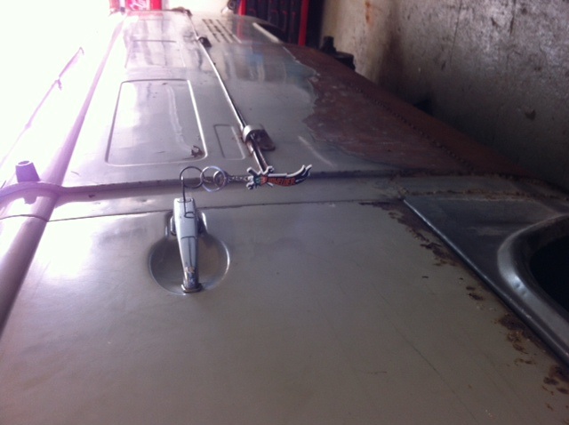

hab ihr Erfahrungen mit dem TÜV und Patina .... Habe eine Pritsche gekauft alles orig kein Spachtel dafür gut was an Patina. Der Schweller rts wurde geschweißt( nicht von Mir) man sieht noch die Schweißpunkte...
Was sagt der TÜV ....
Gruß Lars

Geht es nur um TÜV - oder um H-Kennzeichen (bzw. 07er)?
Erstes geht wenn fachgerecht alles stabil und funktional.
Letzteres kannst Du eher knicken -
es gilt ein guter Pflege- und Erhaltungszustand in Abgrenzung zu normalen alten Fahrzeugen einzuhalten.
Patina und angemessene Gebrauchsspuren sind erlaubt - aber das Fahrzeug soll nicht verbraucht aussehen.
Auch keine sichtbaren Unfallschäden oder unsachgemäßer Instandsetzung... stehen explizit in der Richtlinie.
Ausnahmen bestätigen die Regel :wink:

geht um 07er... Ich möchte ungern die Patina entfernen. Wenn doch wäre das schade und ich müsste mir überlegen wie ich den frischen Lack alt bekomme..ä

TÜV sollte gehen wenn es stabil ist, H (und somit 07) wohl eher nicht.
Aber was haben grundierte Bleche und schlecht gemachte Schweißnähte mit Patina zu tun?
ich würde die Nähte ordentlich nachbearbeiten, mir den originalen Lack in seidenmatt anmischen lassen und das Ganze beilackieren.
Hol dir mal Inspiration auf thesamba.com im Barndoor Bereich wie man sowas ordentlich macht... :D
