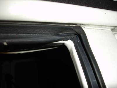

Hat jemand ein Foto einer eingebauten Ecke vorne oben ?
Ich kann machen was ich will aber die Ecke vorne oben passt nicht.....Verlauf zum Exdrudat verdrückt sich total und die
Ecke sieht furchtbar aus....
Was mache ich falsch ?

is das ein T2a?
Bei mir sieht das anders aus. Ich mach morgen mal ein Bild.
Hast du die Dichtung mal mit Silikon eingeschmiert?
sieht aus als wenn se da oben net richtig drin is, also die is auf dem zweiten Bild def. nicht richtig drin.
Aber wen wunderts bei der Qualität der Nachbauten...

Ne, ist ein T2b von 1978
Da kann ich drücken oder ziehen wohin ich will, der Verlauf ist nicht hin zu bekommen....
Oder due Dichtung ist Käse
Weiss nicht mehr ob die Ok-Bus oder Hoffmann Speedster war.....kann ich aber nachschauen.....

Tritt das Problem immer nur an dieser einen Ecke auf?
Hast du mal probiert, erst die Ecken reinzudrücken und dann zu schauen, ob es hinhaut? Wenn ja, würde ich versuchen, die Ecken mit Profilgummikleber zu fixieren und zum Schluss die restlichen Stellen zu verkleben.

Hallo Peter,
...und so sieht es bei ratwell aus:
http://www.ratwell.com/technical/SlidingDoor.html#seal
...und im Übrigen bei mir auch.
War nicht einfach hinzubekommen. Habe mir aus Hartholz einen "Drücker" gebaut, der letztlich die Form eines breiten Schraubenziehers hatte. Die Ecke mit Profilgummikleber versehen und ohne abtrocknen zu lassen das Gummi dann mit dem Handwerkzeug in die Fuge gedrückt.

Wo kommt die Stufe am senkrechten Profil her ?
Da ist bei meiner Dichtung nix
Gibt es unterschiedliche Dichtungen ?

hast du evtl vorne und hinten vertauscht?
meine BUS OK Dichtung hat die Stufe auch...

Nein, beide senkrechte Profile haben keine Stufe.....kann ich mal davon ausgehen eine Super Reprodichtung erwischt zu haben....ist übrigens von Hoffmann Speedster
Bus Ok Dichtung ist mal ein gutes Stck teurer = wahrscheinlich dann die passende.....
