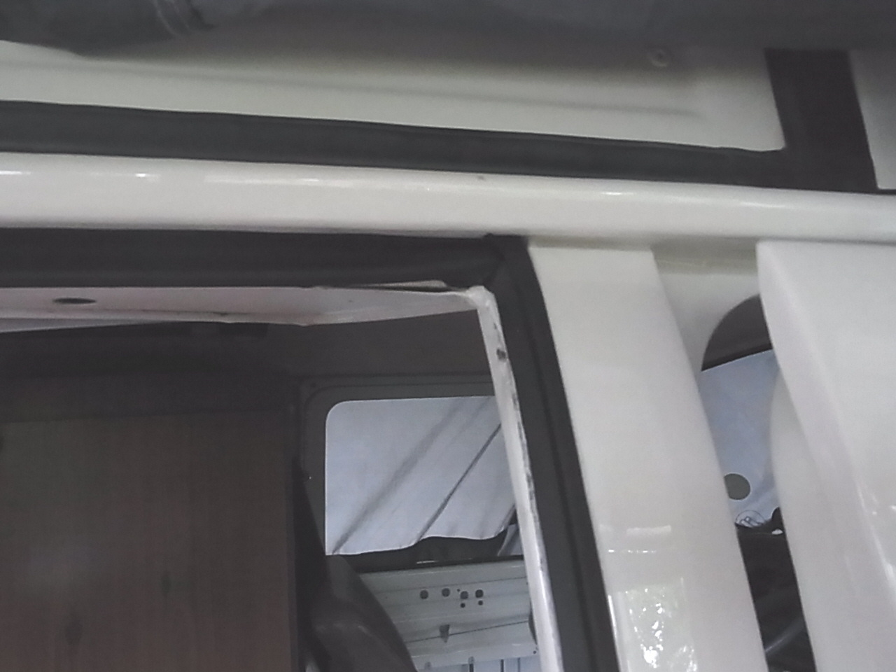

[Workshop] Einbau Dichtung Schiebetür T2b...bin ich blöd?

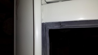

Hab auch Grad eine von bus-ok. Verbaut. Sieht so aus:

Re: Einbau Dichtung Schiebetür T2b...bin ich blöd?
...... im Zweifelsfalle ja ! :unbekannt:
Ich will nicht sagen das du blöd bist, aber ich glaube du bist blöd ........
Spaß beiseite. Bei deinen Bildern sieht es so aus als ob du einfach die Dichtung falschrum drin hast, also Innenseite nach Aussen.
Innen in die Blechnut kommt das eckige Profil !
Ich bin/wR blöd.....manchmal sieht man den Wald vor lauter Bäumen nicht mehr....aber der Bock war das die alte die ich ersetzt habe falsch drin war.......
Siehs positiv: Du hast mir dabei geholfen meine Dichtung richtig herum einzubauen ^^
Der Vorbesitzer von meinem Bus hat nämlich denselben Fehler gemacht und deswegen gabs ungewollt frischluft während des fahrens...

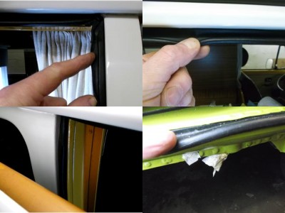

... anbei weiteres Anschauungsmaterial. Die Seite mit der schmalen Dichtlippe nach vorn, demzufolge die breite Dichtlippe hinten.
PS: Um es deutlich zu umschreiben, die jeweiligen Spitzen der senkrechten Dichtlippen zeigen stets nach vorne und legen sich auch in dieser Richtung beim Schließen der Schiebetür an.

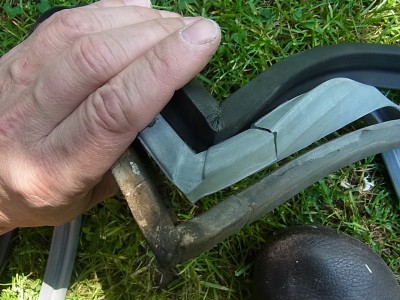

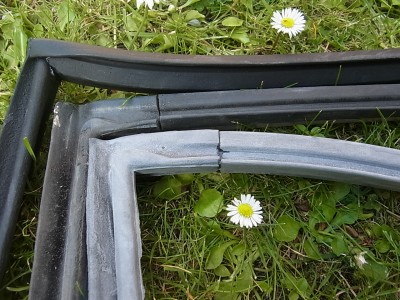

hatte das gleiche Problem mit dieser schlechten Repro Dichtung.
Hier mal ein Vergleich der 3 Dichtungen die ich ausprobiert habe:
Die dunkle Dichtung ist das Repro Teil, die in der Mitte eine originale gebrauchte, die Innere eine neue Dichtung, mit den Formstücken in der Ecke wie original, optimale Passform (bei Jörg Ehring erworben).
Ähnliche Unzulänglichkeiten der Dichtungen habe ich auch bei den Türen und Hauben festgestellt, erst Repros ausprobiert, dann doch die Besten am Markt erhältlichen gekauft.
Jens
Jens

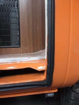

habe die von busok genommen und die nicht mal eingeklebt.
Musste dies auch ein paar Mal hin und hergedrehen bis mir klar war, wo da oben und unten ist. Ging aber gut.

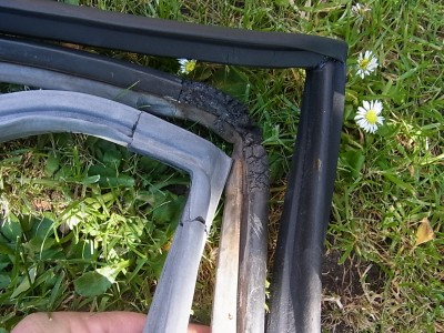

So schlecht passte die "Reprowurst" in meinem Bus (siehe Bilder).
Die billige Dichtung hat keine Formstücke in den Ecken, sondern ist nur als Meterware zusammengeklebt. Bei meiner Dichtung war zudem eine Seite falsch herum zusammengefügt, so dass die Dichtlippe nach innen zeigte.
Bei den originalen Dichtungen, bzw. den neuen, die dem Original entsprechen, sind extra Formstücke in den Ecken, diese Ecken haben auf der Rückseite eine Freimachung (siehe meine anderen Bilder hier weiter oben im Beitrag), das ist ein Grund, weshalb die besser passen.
Unten ist übrigens dort, wo das Profil der Dichtung einer Rundschnur ähnelt.
