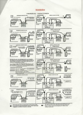

Re: Zuendungsproblem
Jetzt bin ich auch verwirrt.
Hab mal das Anschlusschema des Sirius eingescannt und da ist doch aber der Kondensator mit drauf und auch nicht unterbrochen oder so...
Es steht ein Hinweis das man keinen Entstoer-kondensator zwischen Sirius und Zuendspule haben darf. Auch sollen Widerstandskabel probleme machen, aber das hab ich ja IMHO auch nicht.
Ich bin meinen Westy auch seit etwa 2008 so gefahren, gab nie probleme damit.
Gruss
Roeschu
