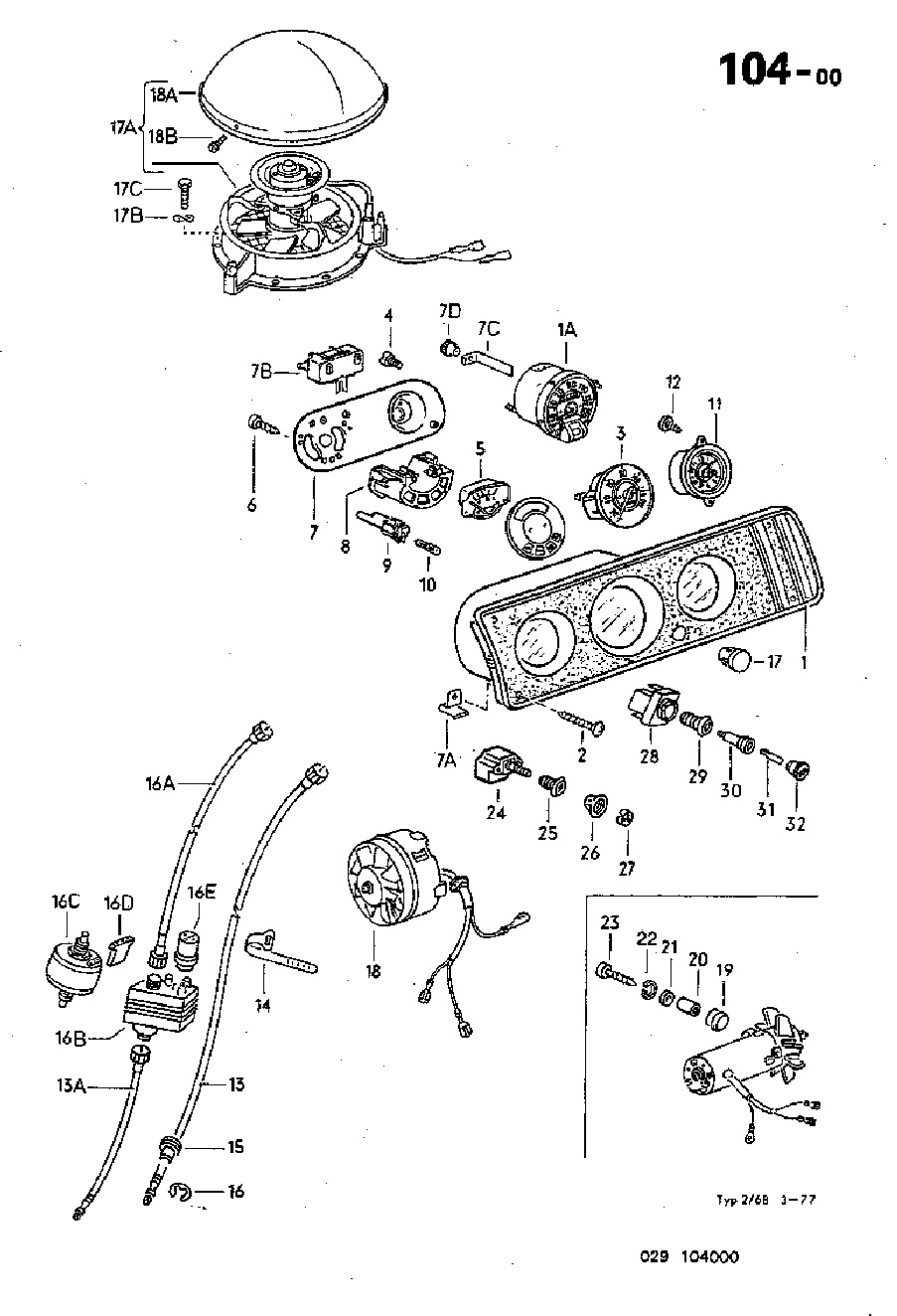

Hallo kann mir jemand sagen was das für ein Teil ( 16 B) in der Tachowelle ist / und gegebenen falls wofür das Teil ist.
Ich habe nichts so richtig dafür gefunden.

Hallo Jürgen,
das ist bei den US Bussen ein mechanisches Zählwerk für die Wartungsintervalle von CAT und EGR (Abgasrückführung). Entsprechende Lämpchen im Kombiinstrument werden geschaltet. Die Rückstellung funktioniert durch Druck auf die versenkten Knöpfe mit einem Dorn oder Schraubendreher.
Gruß, Hanno

Re: AW: Teil in der Tachowelle
Ist auch in deutschen Bussen verbaut worden als Anschlussmöglichkeiten für nen Fahrtenschreiber. Hat meiner auch drinnen gehabt. Hab ich ausgebaut und durch ne normale lange Welle ersetzt, als meine Geberwelle gebrochen ist.
