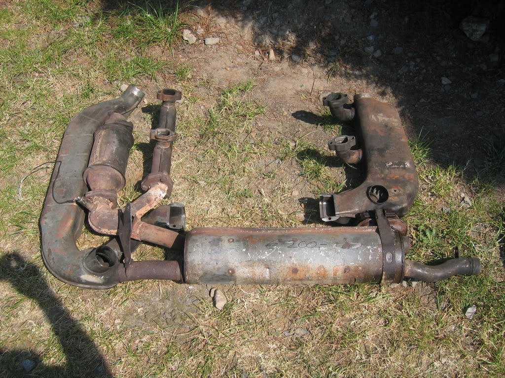

Jetzt sind aber die Wärmetauscher nicht mehr die Besten und da es zumindest für die linke Seite auch keine mehr gibt (wegen dem Kat) überlege ich was man noch tun kann.
(Das Bild im Anhang ist leider nicht von mir. Das Ganze sieht aber bis auf den hier nicht vorhandenen Rost genau so aus)

Ich würde ja gerne wie Du es sagst vorgehen, bekomme aber leider den Wärmetauscher (siehe Bild) nicht.

Klar, der Kat wird geopfert. Die europäische Abgasanlage besteht aus den beiden Wärmetauscher und dem Schalldämpfer - mehr nicht. Das sind andere Wärmetauscher als Bei der US Ausführung. Die Beschaffung ist als Repro Teil mäßiger Qualität kein Problem - aber teuer. Der Schalldämpfer ist auch anders. Die meisten Edelstahldämpfer haben ein Gewinde für eine Lambdasonde vorgesehen. Es ist auch kein Problem ein Gewinde einzuschweißen. Die Motorenbauer machen das meistens sowieso, um den Motor abzustimmen.

Camper 79 hat geschrieben: Ich würde ja gerne wie Du es sagst vorgehen, bekomme aber leider den Wärmetauscher (siehe Bild) nicht.
Und wenn ich dann schon anfange, dann auch richtig :yau:
Wenn Du auf EU umrüstest, brauchst Du den nicht. Dann kaufst Du alles ab Kopf neu. Kannst Du auch unabhängig von allem anderen im Vorfeld machen. Wenn Du die Leistung steigern möchtest, ist die US Abgasanlage recht schnell am Ende. Aber aufgepasst: Du brauchst auch vier Luftleitbleche, Heizrohre, etc neu. Ist oft sowieso nötig, weil verrostet. Dazu gibt es hier schon einen Faden, musst Du mal suchen. Einige Teile habe ich auch noch abzugeben. Für die Abgasanlage können schnell 1000 Euronen zusammenkommen. Und die brauchst Du auch unabhängig von der Art der Gemischbildung.
