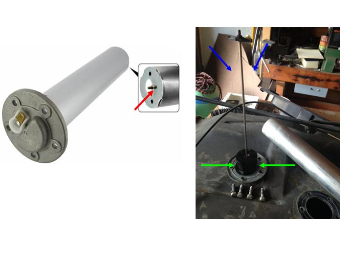

Nun ein Hinweis, wie ich meinen Tankgeber seinerzeit repariert habe. Zuerst sollte man sich über die Funktion im Klaren sein, so dass man das Teil auch im ausgebauten und zerlegten Zustand testen kann. Das angefügte Bild sollte den Text unterstützen können. Von oben bis unten zu einer Aufnahme sind Widerstandsdrähte gespannt. Eine Seite oben (AMP-Steckanschluss) führt zum Messinstrument nach vorne, die andere Seite ist mit Masse verbunden. An der unteren Aufnahme sind beide Drähte festgemacht. Der Schwimmer beinhaltet nach beiden Seiten Schleifkontakte welche untereinander kontaktiert sind und verbindet dadurch beide Drähte, der Elektrofachmann nennt das auch Reihenschaltung von Widerständen. Ist der Schwimmer oben (also voller Tank), erhalte ich den geringsten Widerstand und die Tankuhr (ein Strommessgerät) zeigt auf voll. Bei leerem Tank, wenn der Schwimmer unten hängt, habe ich den größten Widerstand und somit den geringsten Strom im Anzeigeinstrument, was dann als „leer“ anzeigt wird.
Soweit die Theorie und nun die Praxis. Spinnt die Anzeige, so ist das also auf Kontaktfehler (Übergangswiderstände) zwischen Schleifkontakt und Widerstandsdraht zurück zu führen. Diese Kontaktfehler habe ich dadurch beseitigt bekommen, indem ich einmal die Drähte mit geöltem 1200er Schleifpapier vorsichtig abgezogen habe. Die Schleifer ebenso gereinigt und die Vorspannung etwas vergrößert, so dass sich der Schwimmer gerade noch aus eigener Kraft senken konnte. Wenn man Pech hat und die Drähte dabei zerreißen, ist Trauer angesagt. Wenn man aber nicht gerade zu den Grobmotorikern gehört, sollte das gelingen können und 80 € sind gespart. Vorbereitend sollte man sich aber zumindest die passende Dichtung organisiert haben. Wenn man gut ist (und die Dichtung auch noch), kann man das Altteil auch noch einmal verwenden. Wie man ans Innenleben heran kommt, ist in dem Bild erkennbar. Da wo der rote Pfeil hinzeigt, ist die Mutter heraus zu nehmen. Dann den Alu-Zylinder abnehmen und schon ist das Innenleben zugänglich und eigentlich selbsterklärend. Die blauen Pfeile zeigen auf die Widerstandsdrähte, die grünen auf den Schwimmer mit den Schleifkontakten.

bekommst eine PN von mir. Ergänzung zum Tankgeber : Bei "voll" sollte ein Wert von ca. 0 Ohm angezeigt werden und bei "leer" darf es gegen 100 Ohm werden.
