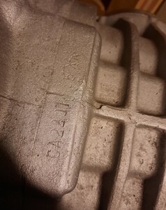

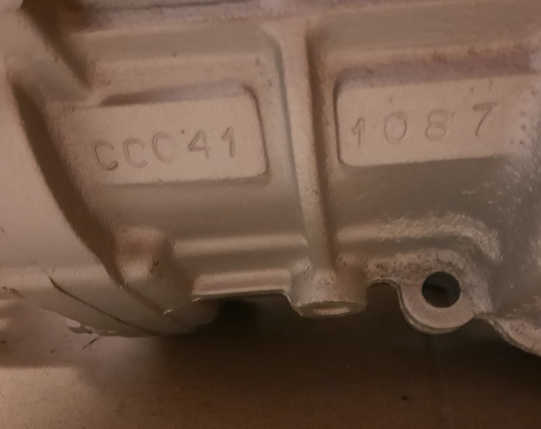

Ich hänge mich hier mal ran. Habe ja weiter oben geschrieben, dass ich ein cc Getriebe habe. Auf dem Gehäuse steht tatsächlich CC. Aber oben drauf steht auch CA...... XR. Oben drauf hat VW überholte Getriebe gekennzeichnet oder? Deswegen das X?
Was hab ich denn jetzt? Dachte ich hätte ein besonderes Getriebe mit Sperre. Wohl aber leider nicht....
Erik
Beiträge: 6633
Re: wieder die Getriebefrage
Hallo Erik,
nein, nix Besonderes, ein normals CA Austauschgetriebe für 1,6l/47PS-Motor bis Juli 1971, wohl nicht mal ideal passend für Dein 1972er..
Gute Fahrt,
