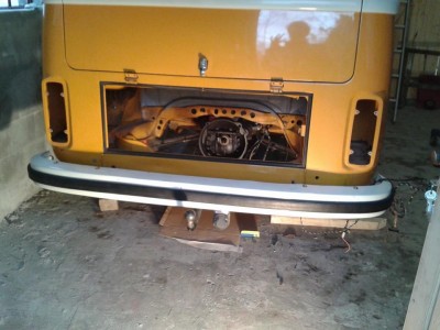

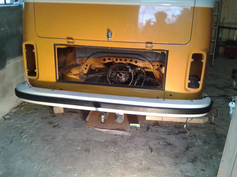

Ich dachte mir, ich mache mal einen Tagebuchthread für meine Motorraumrenovierung.
Auf der To-do-Liste stehen:
Motorraum punktuell entrosten, neu lackieren und versiegeln
Diagnoseschnittstelle entfernen und aus dem Kabelbaum herauslösen
Umbau auf elektrische Benzinpumpe
Verkabelung von Trennrelais AHK und Co ordnen und optimieren
Neue Spritschläuche für die Tankentlüftung
Antriebswellen, Lima, Verteiler und Vergaser überholen (lassen)
Neuer Motor
Motorbleche strahlen und pulvern
Wärmetauscher und Auspuff strahlen, Aluflammspritzen und lackieren
Öl-Drehzahlmesserkombi vom Thomas einbauen
Sonstiges :unbekannt:

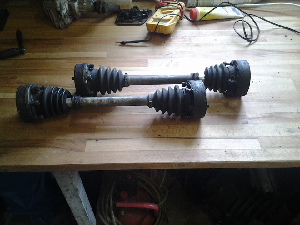

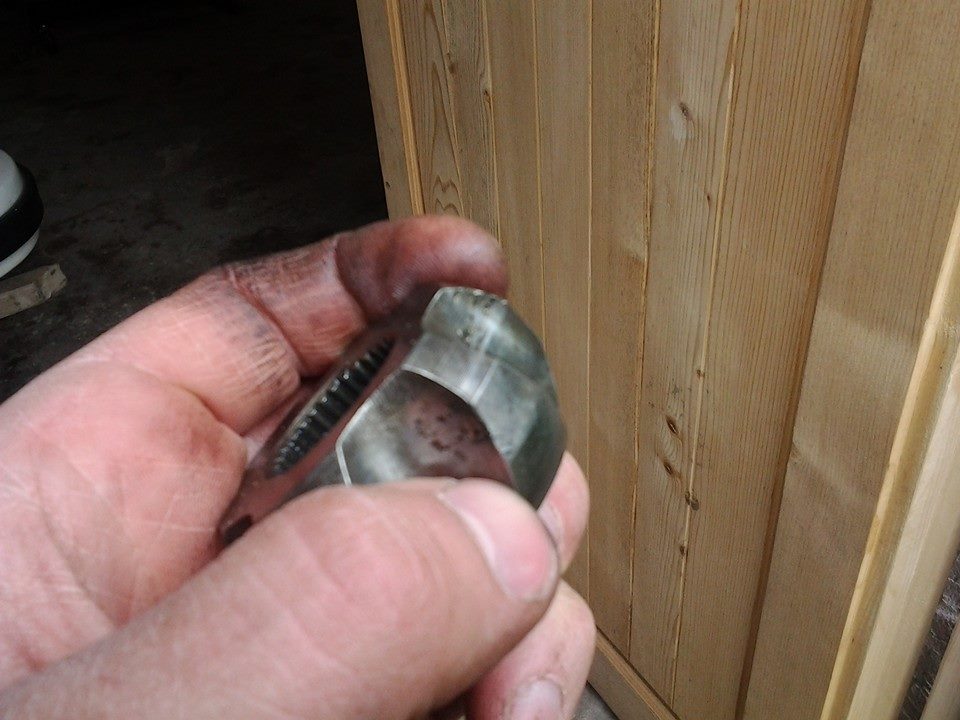

Heute ging es mit dem Leerräumen des Motorraumes und dem Zerlegen der Antriebswellen los.
Die liefen zwar bei mir seit 50.000km problemlos, die Gesamtlaufleistung ist aber unbekannt und beim Zerlegen zeigten dann auch diverse Lagerflächen Pitting und Verschleißspuren.

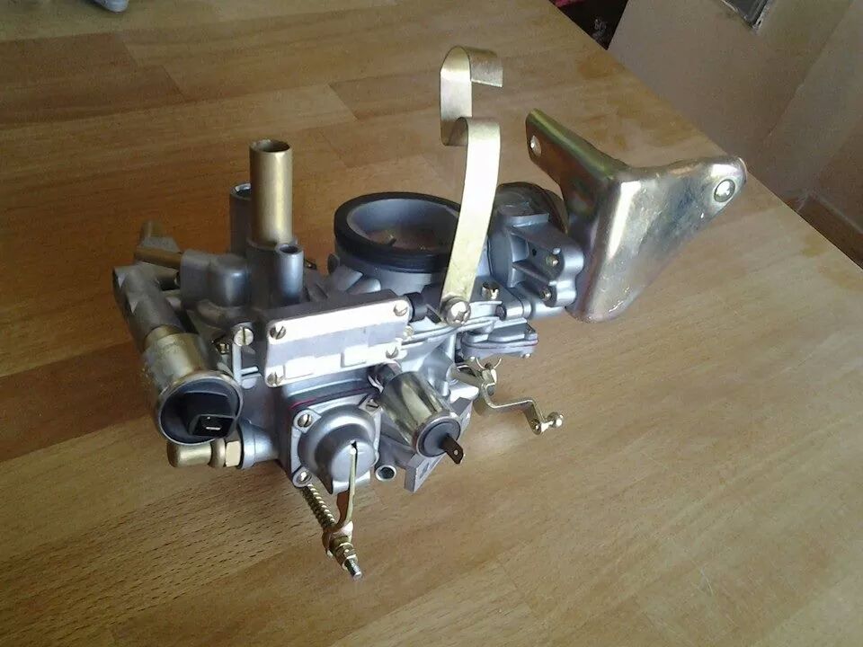

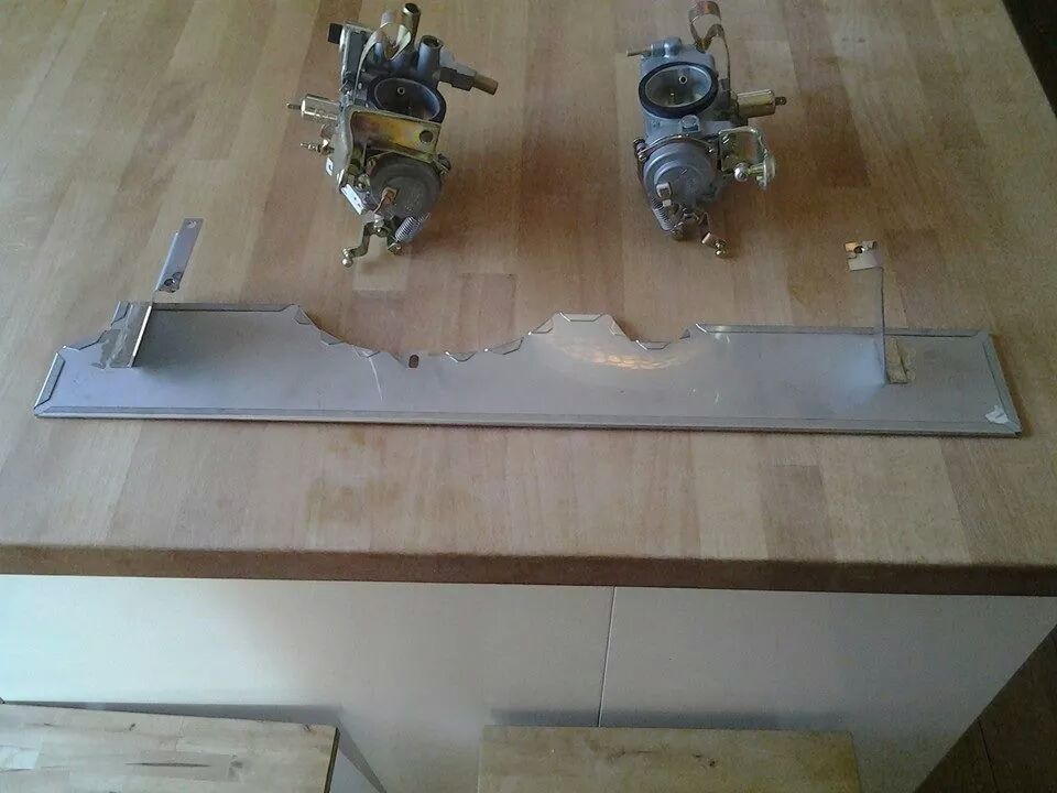

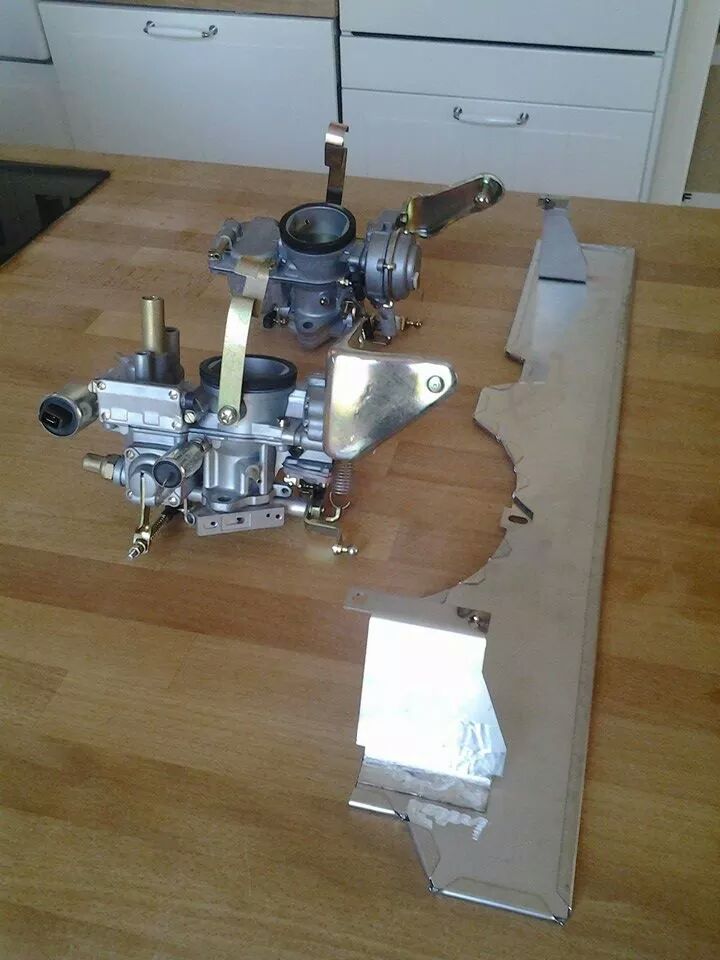

Dank unserem allseitsbekannten Vergaserprofi konnte mir die Paketbotin grade diese Kunstwerke übergeben:
Beiträge: 6568
Re: meine kleine Motorraumrenovierung
boah - da bricht mir der Neid aus dem Gesicht... :gut: ich will auch (funktionieren derzeit aber noch zu gut)
Der_Schweizer
Beiträge: 708
Registriert: 07.06.2009 22:46
Beitrag von Der_Schweizer »
:shock:
Sind die mit Perwoll gewaschen? Die sehen ja klasse aus :gut: .

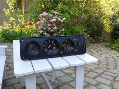

Bin immernoch "Out of Order", aber ein bisschen basteln in der Frühlingssonne geht trotzdem :wink:
Klemmringe für die Gläser entrostet und neu lackiert, Kilometerzähler auf 0 gesetzt, alles geputzt, mit Kunststoffpflege versiegelt und mit dem genialen Kombiinstrument von Thomas wieder zusammengebaut...
