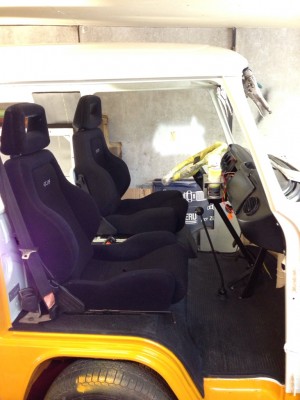

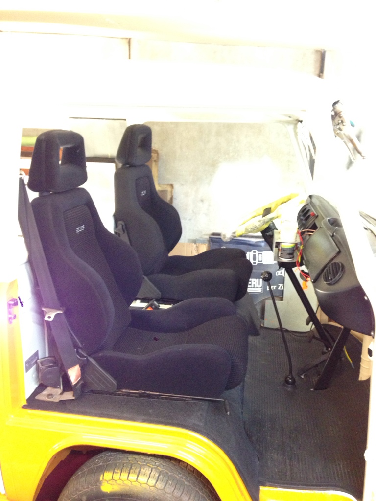

ich möchte für unseren Sohn vorne im Fahrerhaus das Westfalia Kinderbett einbauen. Allerdings habe ich nicht mehr die originalen Sitze im Bus sondern welche von König (ähnlich Recaro).
Da bei diesen Sitzen die Rückenlehne doch einiges höher ist, bin ich mir nicht sicher ob das passt.
Die Sitze sind klappbar, ob die Kopfstütze abgeht, weiß ich nicht, habe es auf jeden Fall noch nicht geschafft.
Hier mal ein Foto vom Einbau.
Danke und Grüße Marcel

Hallo Marcel,
das geht nicht. Vielleicht wenn Du die Kopfstützen abmachst, aber ich denke, Du musst das Kinderbett immer noch sehr sehr hoch hängen... Ich habe Porschesitze mit integrierter Kopfstütze, da stellt sich diese Frage nicht. Sitze nach vorne klappen bringt auch nichts, weil sie dann immer noch viel zu hoch sind.
Ich habe die Rückwände hinter den Sitzen entfernt, eigentlich, um Drehkonsolen einzubauen. Aber dann kann man den Sitz weit genug nach hinten schieben oder die Lehne nach hinten drehen, dass es passt.
Klaus
Klaus

Verbaut sind die Recaros momentan nicht, ich könnte sie aber mal probehalber einbauen und testen, wenn das irgendwie hilft.
Wüsste aber nicht wie, deine Sitze sehen deutlich voluminöser aus...
