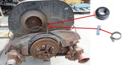

das Problem kenne ich auch. Dieses Patent hat wohl der liebe Gott im Zorn erfunden. Wenn die Gummidurchführungen für das Gaszugführungsrohr gealtert sind, bewegt es sich leider allzu leicht zurück in den Motorraum Richtung Vergaser. Das flexible Stück (Gas-Bowdenzug Außenseil) zwischen Karosse und Motor soll aber unter leichter Biegung in das besagte Gaszugführungsrohr münden. Wieso das nicht gerade durchgehen darf ist die Tatsache zu verdanken, dass keine Rückwirkung auf die Gasbetätigung erfolgen darf, wenn sich der Motor in seiner Gummilagerung bewegt. Aus gleichem Grund ist auch die Kupplungsseilzuführung mit einem Durchhang versehen. Das Gas-Bowdenzug Außenseil wehrt sich natürlich die Biegung beizubehalten und schiebt somit das Gaszug(durch)führungsrohr weg in Richtung Vergaser. Um eine dauerhafte Fixierung dieses Rohres zu erreichen, habe ich eine zusätzliche Gummidurchführung auf das Rohr zur Gebläsekasten-Vorderseite gesetzt, ein Stück Schlauch drauf gesteckt und dieses mittels Schelle fixiert. Das setzt man am besten zusammen solange der Motor noch draußen ist. Im eingebauten Zustand stelle ich mir das nicht mehr so einfach vor.
In diesem Beispielbild ist das vordere Abschlussblech noch nicht sauber montiert, denn das Rohr müsste auch dadurch gehen. Vom Prinzip dürfte aber die Montage der Fixierung deutlich genug werden.

das gleiche Problem hatte ich auch schon. Mit etwas Fingerspitzengefül bekommt man das auch bei eingebautem Motor incl. verbauter
Hundehütte hin. Nimm einfach eine kleine Schlauchschelle (das Schlauchstück brauchst du nicht) mit der du das Rohr praktisch vor der
Hundehütte befestigst. Wichtig ist, wie bereits im vorigen Beitrag beschrieben, dass das Rohr auch in die Aufnahme der Führung des
Gaszuges (Karosserieseitig) gesteckt wird. (kann man von unten ertasten.) Das ist natürlich auch bei aussgebautem Motor wichtig zu beachten,
da man das Rohr in der Höhe (rauf-runter/Langloch) einstellen kann (Bei der ganzen Konstruktion hat sich VW schon was dabei gedacht). Es
bringt also nichts das am ausgebauten Motor in irgendeiner Position festzuknallen, denn wenn das Rohr nicht in die Führung geht (beim Motoreinbau)
bringt die ganze Aktion nichts. Dann Schrottest du nur den Gaszug. Wenn die Position des Rohres zu der Position der Führung passt, hat die Serienmäsige Gummitülle nicht viel zu halten und alles funktioniet wie die letzten 40 Jahre auch. Wie gesagt, einstellen heißt das Zauberwort.

also das kapier ich jetzt weniger, das Führungsrohr kommt bei mir gar nicht bis in den karosserieseitigen Querträger, es trifft bereits auf Höhe der Motorverblechungstülle mit der Gaszughülle zusammen. Deshalb ja mein Anfangsverdacht, dass die Gaszughülle falsch steckt, es kann ja nicht sein, dass der Bowdenzug quasi als Widerlager nur die wabbelige Motorverblechung her nimmt???
