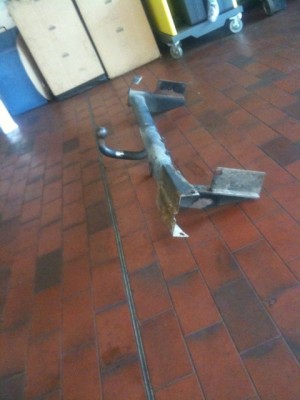

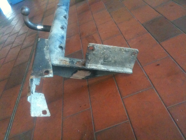

Wollte meine AHK herrichten und anbauen. Leider war der Halter mit Typenschild nicht mehr dran als ich sie bekam [CRYING FACE]. Nen Halter habe ich wieder dran. Weiß jemand was es für eine ist und hat evtl. eine Anleitung dafür? Vielen Dank schonmal.

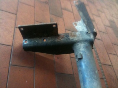

stell mal ein Bild von seitlich photographiert ein.
Detail-Bild Anschraubkonsolen wäre gut. von innen und aussen. Vermutl. ne PEKA

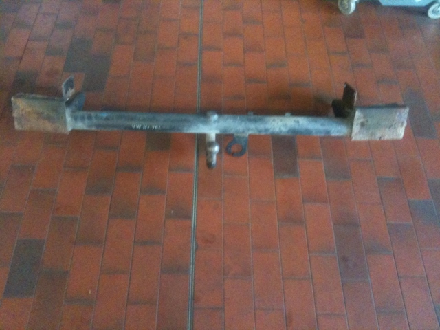

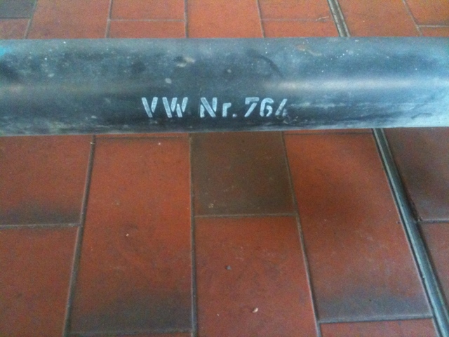

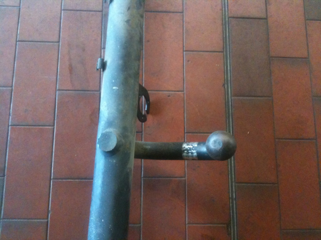

Hier noch ein paar Bilder

Hi Stefan,

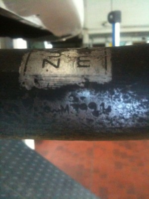

schau doch mal rechts oder links auf den Arm vom Rohr zur Kugel. Bei meiner Peka ist dort die Prüfnummer eingeschlagen.

Hallo Hanno,
Vielen dank für die Info. Hast Recht. Habe die Linke Seite etwas angeschliffen und siehe da: Prüfzeichen M3991. Scheint die PEKA 101 zu sein. Hast Du evtl ne Anleitung dafür? Bekommt man sie ohne Typenschild eingetragen?

dann ist es eine Peka R101 Prüfzeichen M 3991. Papiere habe ich. Wo es ein Typenschild gibt steht im Forum, wahrscheinlich hier http://forum.bulli.org/viewtopic.php?f= ... 0&start=30.
