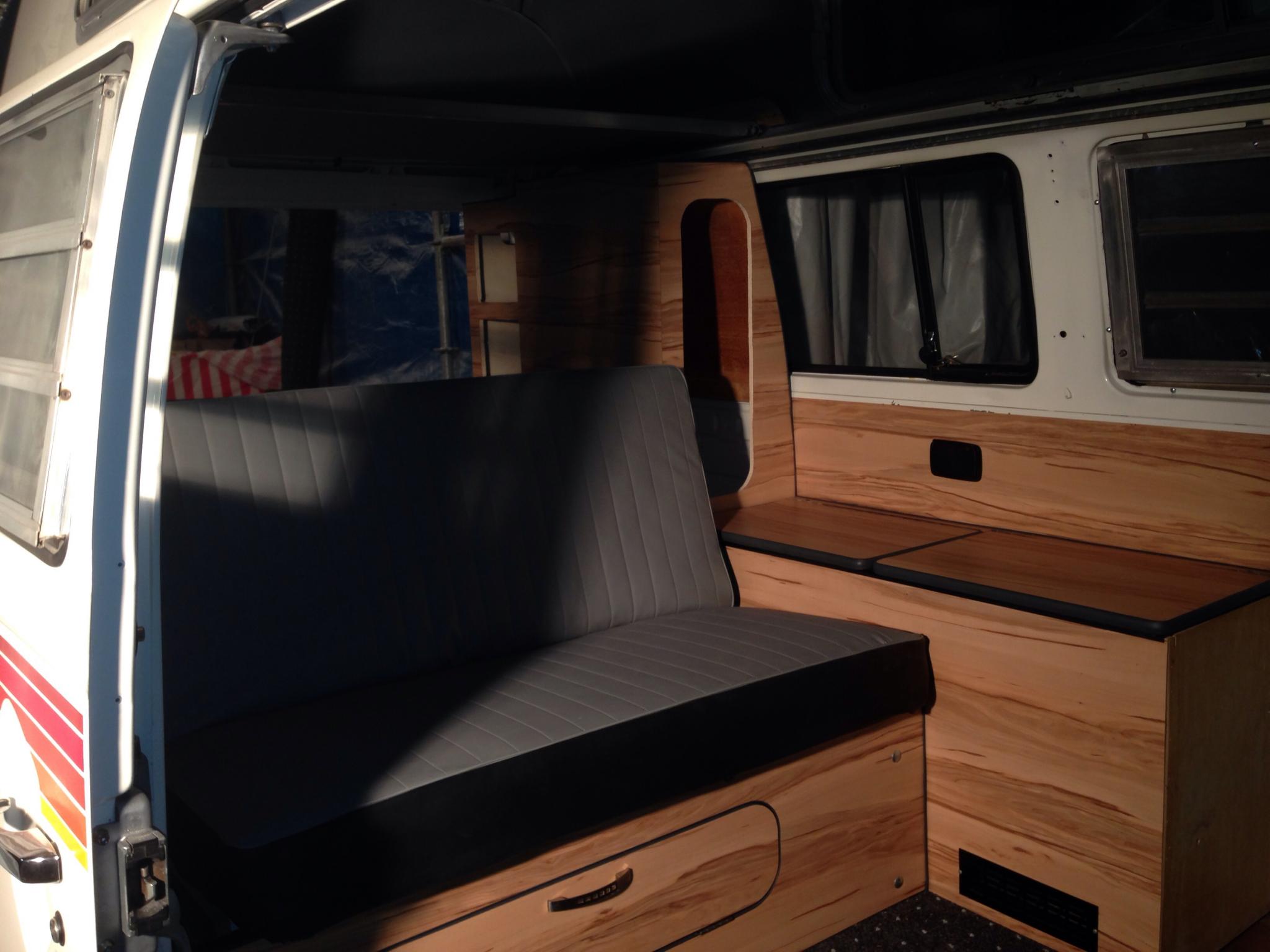

Hallo Leute ,
Wollte auf diesen Wege Schrauber dazu animieren sich selber an den Innenausbau zu wagen , nichts ist unmöglich und geht nicht gibts nicht es ist alles ein dran geben , bin selbst kein Schreiner aber ich nehme jede handwerkliche Aufgabe an . Den innen Ausbau von mir habe ich nicht durch teure nachbauten oder durch Fachfirmen machen lassen , ich habe die Möbel selbst restauriert bzw. Original nachgebaut und ich muss sagen es kann sich sehen lassen und bin stolz drauf :-))
Gruß Hans

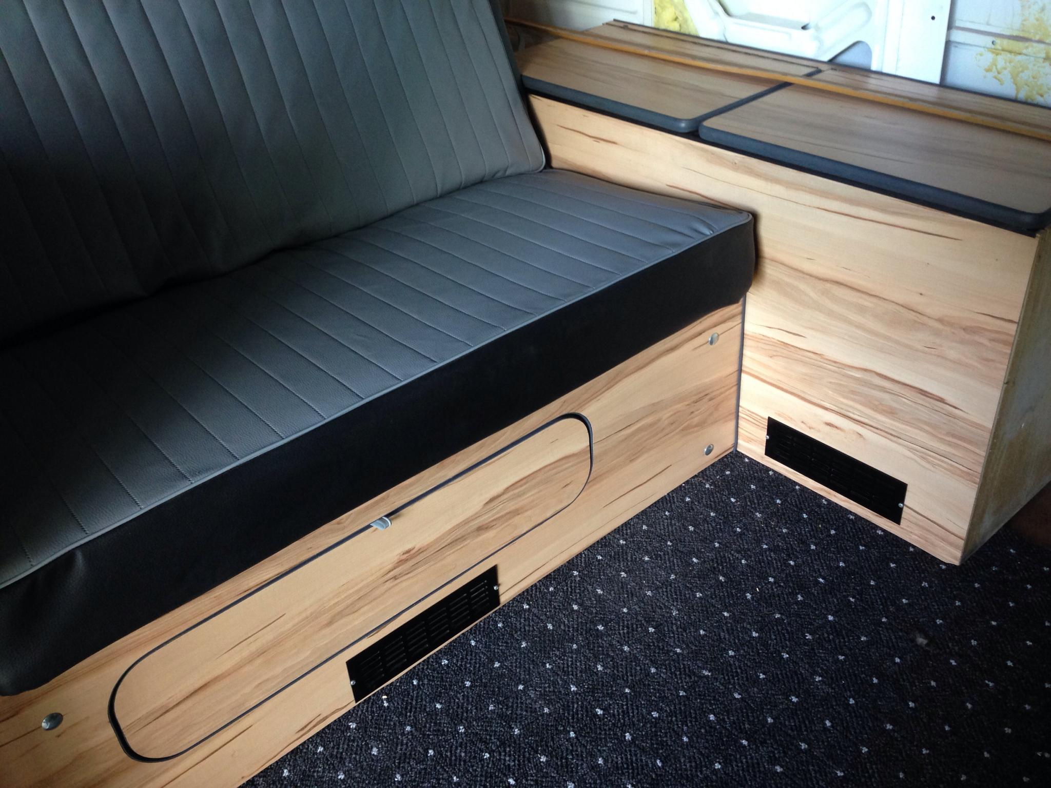

Hi, ich habe es mit den 3 fach verleimten Holzplatten gemacht , so wars Original und sie werden bis heute bei Wohnmobilausbauten genommen , als Furnier habe ich Resopal direkt Furnierplatten genommen 0,8 mm stark es stehen verschiedene Holzdekore zur Verfügung . Stellenweise konnte ich die Original Westfalia Ausstattung retten und habe die mit dem dünnen Platten beklebt , habe aber auch einen Schrank original nachgebaut.. Den Himmelstoff Kunstleder , die Seiten habe ich mit gelochtem Kunstleder bezogen , das Kunstleder für die Sitze habe ich auch günstig im WWW gefunden und dann zum Sattler gebracht und denkt dran wir schrauben am Bully wir haben keine Kohle darum Handeln :-))
Gruß Hans

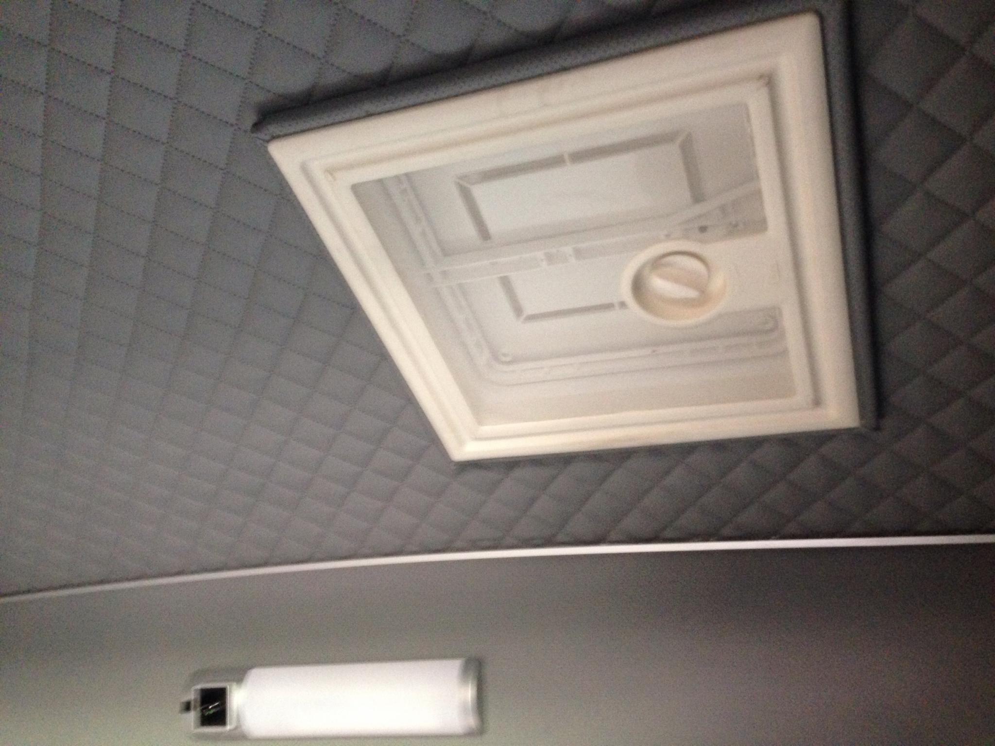

Was für ne Dichtung hast du im den Rahmen des Dachentlüfters verwendet?
Muss bei meiner Fiamma auch noch irgendwas "reinstopfen"...
Grüssle
Florian
im Aufbau: 2,3l Typ4 Motor, 78mm KW, 96mm K+Z, NW 296° (Schleicher Profil), Köpfe mit 41x34 Ventilen, 40er Weber Vergaser
vorher: 2,1l Typ4 Motor, Webcam 290°, Verdichtung 9,5:1, 40er Weber Vergasern
hansi23
Beiträge: 33
Registriert: 16.06.2013 21:09
Re: Innenausbau
Beitrag von hansi23 »
Hallo Florian,
das Dachfenster habe ich von außen mit Karosseriekit abgedichtet, von innen habe ich mir einen Holzrahmen mit Kunstleder angefertigt und dann verschraubt.
Gruss Hansi
