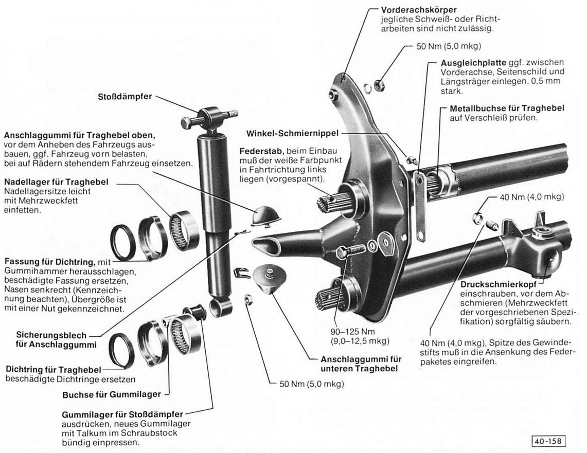

Jetzt meine Frage an die Runde:
Wie ist die korrekte und materialschonende Methode, die neuen Tragarme wieder einzusetzen, beim letzten Mal mussten wir da wie die blöden draufhammern, das kann ja den Nadellagern und Federpaketen auch nicht so gut tun?
Bitte um Hilfe oder die eine oder andere Idee dazu.

ich habe vor zwei Wochen auch meine Tragarme gewechselt. Prinzipiell war das kein Problem. Raus habe ich sie mit nem Stahlhammer überredet, dass ging aber ohne Probleme.
Für das Einsetzen habe ich in einem steilen Winkel angesetzt, also quasi senkrecht nach unten stehend die Arme soweit aufgeschoben bis ich an das Federpaket gestoßen bin. Dann die Tragarme soweit hoch gedreht bis das Federpaket in die Tragarme gegriffen hat. Anschließend mit dem Hammer und einer Holzunterlage wieder reingeklopft.
Musst drauf achten, dass das Federpaket sitzt, dann rutschen die Arme ganz einfach, merkt man also schnell, ob die Position richtig ist.
Die oberen Tragarmen nach gleichen Vorgehen soweit reinklopfen, bis man fast an den Halter für die Federwegsbegrenzer stößt (diesen am besten vorher entfernen, ist nur ne Metallklammer). Dann den Tragarm mit einem Wagenheber (stückchenweise) hochdrücken und weiter Reinklopfen.
Vorsicht! Dann ist schon viel Spannung auf der Feder, Wagenheber also sicher unterstellen, keine Wackelkonstruktion bauen. Und keine Finger auf den Halter legen! Der ist nämlich weg, wenn der Wagenheber wegrollt und Arm zuschlägt :schlaumeier:
Vorher dem Einbau die Federpakete und Tragarme gut einfetten.
Und die Dichtungsringe zwischen Tragarm und Achsrohr nicht vergessen, sonst kann man gleich wieder den Arm ausbauen. Einer sitzt mehr oder weniger fest im Achsrohr, einer auf dem Tragarm.
Wenn alles wieder zusammen gebaut ist, die Achse abschmieren.

panel70 hat geschrieben: Und die Dichtungsringe zwischen Tragarm und Achsrohr nicht vergessen, sonst kann man gleich wieder den Arm ausbauen. Einer sitzt mehr oder weniger fest im Achsrohr, einer auf dem Tragarm.
Philipp
Stop! Da sitzt nur ein Dichtring. Wenn bei Dir vorher zwei drin waren, hat da sachon mal jemand beim Tragarmwechsel nicht aufgepasst...
panel70
Beiträge: 61
Registriert: 27.12.2013 14:00
Re: 77er T2b Einbau Tragarme
Beitrag von panel70 »
Öööhm, vollkommen korrekt.
Habs durcheinander gewürfelt. Bei einem Arm ist bei mir der Dichtring mit rausgekommen und bei nem anderen am Achsrohr geblieben. Hab das gedanklich grad irgendwie kombiniert :roll:
Ist nur ein Dichtring, auch im Anhang zu sehen.
Grüße Philipp
