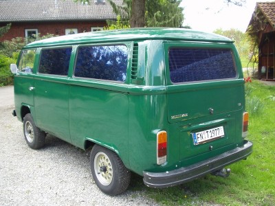

hat jmd von euch bereits die käselochfelgen von einem t3 auf einen t2 montiert - ist ja original vw. muss ich hinten die stehbolzen verändern oder genügen die bestehenden von der länge her? soweit ich gelesen habe, müssen die muttern kegelkopf haben und es sollte passen?
besten dank für eure hilfe.

Mit den passenden Muttern ist das kein Problem:

vielen dank für deine antwort. das freut mich =). sind das diese muttern:
http://www.ebay.de/itm/VW-Bus-Bulli-T2- ... 2ecce06877
die bolzen am hinterrad kann ich original lassen?

danT2 hat geschrieben: die bolzen am hinterrad kann ich original lassen?
Ja, die Bolzen reichen aus, vorne übrigens auch.
Die Muttern sollten passen.
Dir ist aber schon klar, dass du 20 MUTTERN benötigst, oder?
