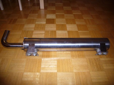

Frank_Hopfner
Beiträge: 794
Registriert: 20.11.2012 19:59
Re: Vintage Speed Auspuff für Typ4 Motor
Beitrag von Frank_Hopfner »
da ist das Ding!

Hallo Niko, besten Dank für deine Hinweise! Dein Teil sieht dem originalen Topf ja in der Tat verdammt ähnlich. Bis auf das Rohr, das is amtlich :shock: ... Für mich ist die Eintragung in der Tat schon ne wichtige Hausnummer. Mich hat damals, als ich die Maschine auf dem leistungsprüfstand hatte, der gute Mann am Mischpult darauf aufmerksam gemacht, dass mein originaltopf natürlich ne leistungsbremse is und mir bei Neuanschaffung eben die edelstahltöpfe von vintage Speed empfohlen. Nach allem, was ich bislang in Erfahrung gebracht habe, gibt's ja aber durchaus deutliche Unterschiede (sowohl leistungs, wie auch lärmzuwachs) bei den einzelnen Varianten. Mir schwebt da ein Kompromiss aus beidem vor. Wobei mir Standfestigkeit vor Geschwindigkeit (und lärm) geht. Fährst du deinen Auspuff mit der "normalen" Konfiguration der 2 ltr Maschine, oder auch modifiziert?

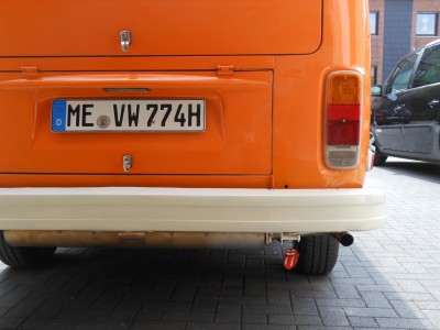

stoevie
Beiträge: 256
Registriert: 21.08.2013 09:26
Beitrag von stoevie »
... BUS OK Edelstahlendtopf und Endrohr ...
.. hier noch ein Bild ...
