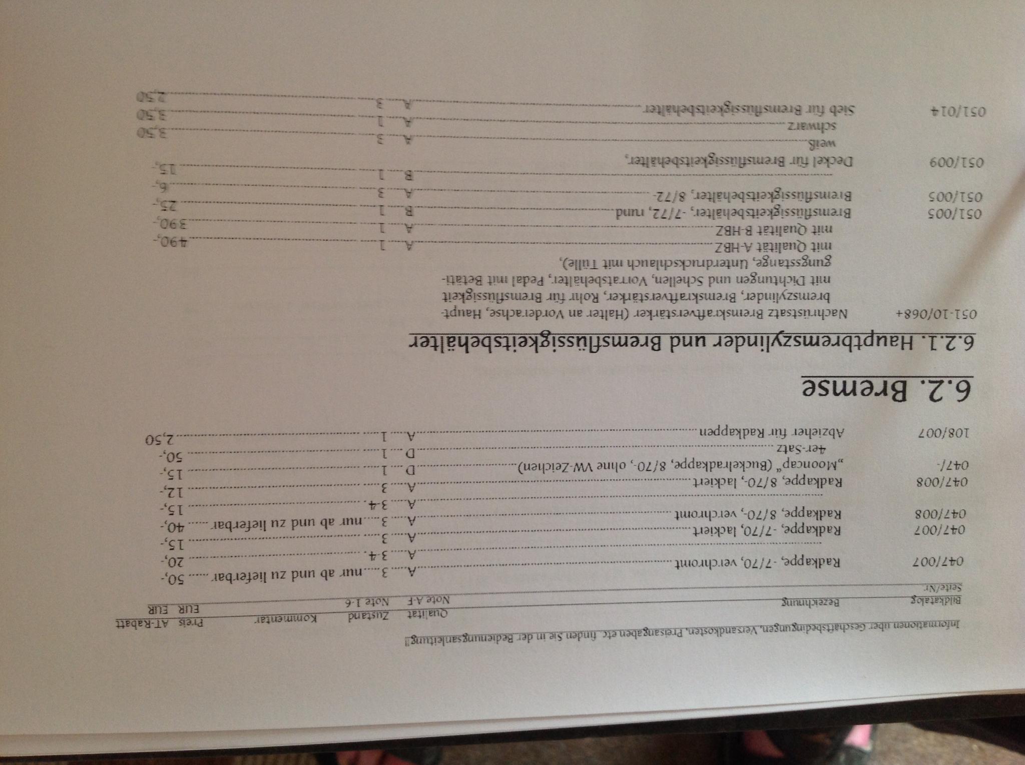

So hab dann mal in meinen Ordnern geblättert.
Ralfs T2 Teilehandel bietet einen Komplettsatz zum Umbau an.
Guckst du hier :shock:
Foto schon wieder auf dem Kopf? :unbekannt:
Wo jetzt der Unterschied zwischen Qualität A undB ist weiß ich nicht,macht aber einen Hunderter aus.

Er unterscheidet zwischen HBZ-A und -B. Gibt ja HBZ "do Brasil" von Varga/TRW (ab ca. 50 €) und "made in Germany" von Ate (ab ca. 150€). Das wird der 100er Unterschied sein.

Danke Erik,
Ist da denn ein riesiger Qualitätsunterschied drin?
Ich denke das beim Umrüstset wohl auch eine Einbauanleitung dabei sein wird?

Workattack hat geschrieben: Ist da denn ein riesiger Qualitätsunterschied drin?
Das weiß ich nicht. Die meisten, auch hier, empfehlen Ate. Werd ich auch bestellen.
