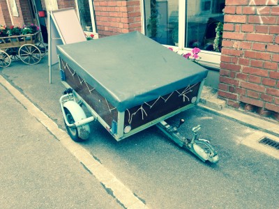

guten Morgen liebe Forum Gemeinde
auf einer Brockenhaus Tour habe ich mir für nix! (50chf)
einen Erka Anhänger in super Zustand inkl. Fahrzeugausweis
ergattert. was jetzt an meinem T2b 78er noch fehlt ist die
entsprechende AHK. da mein CH Fahrzeugausweis die Kat. B
hat, darf ich bis 550kg ziehen. das max gewicht vom Anhänger
ist voll beladen 265kg, leer 70kg.
gibt es entsprechende AHK die gegenüber der 1200. und 1800er
nur auf die Anhänger zugeschnitten sind? mit der Hoffnung
das die etwas günstiger und vor allem etwas einfacher zu
finden sind?
danke für unterstützende Worte.
gruss Rico
