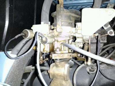

Moin zusammen!
Sag mal habt ihr einen Plan was das für ein Bauteil am linken Vergaser ist? (rechteckiger Kasten mit Steckfähnchen über dem Leerlaufabschaltventil)
Hintergrund ist folgender:
Mein Motor geht immer aus wenn ich rolle und auskuppelt habe und dann mit Bremskraft zum stehen kommen möchte. Gebe ich Gas, nehme das dann weg und bremse bis zum Stillstand bleibt der Motor an. Falschluft über die Unterdruckleitung zum BKV habe ich erst vermutet, ist aber auszuschließen, da ich alles geprüft und nichts festgestellt habe. Das Leerlaufabschaltventil habe ich auch gecheckt, das klackt einwandfrei.
Ich vermute den Fehler nun am Vergaser, nur wo?
Habe einen T2 a/b BJ. 1972 mit dem Typ 4 1700er Motor.
Vielen Dank schonmal für eure Hilfe!
Gruß Timo

Re: Was ist das für ein Bauteil am Vergaser?
Wegen dem Teil, schau mal hier: viewtopic.php?f=7&t=12208&hilit=Leerlaufanreicherung
Gruß Stephan
