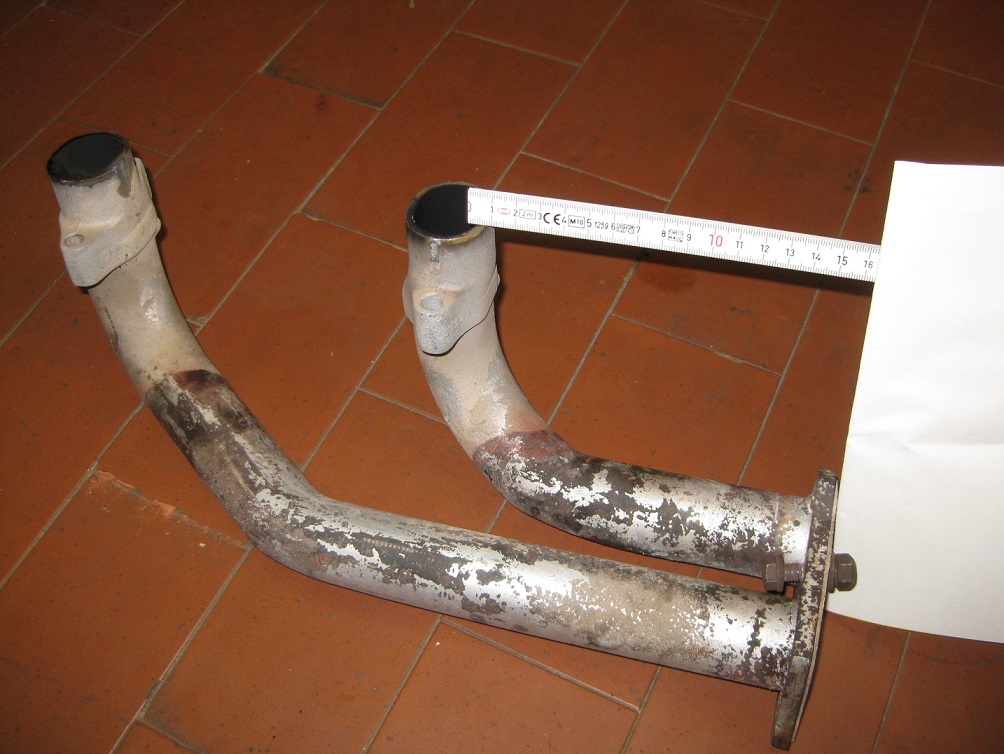

vielleicht passt das Thema nicht zu 100% in diesen thread, doch es handelt auch von Wärmetauschern für den Typ 4 Motor.
Fährt vielleicht jemand von Euch die gekürzten Wärmetauscher von Ahnendorp / CSP?
Kann mir bitte jemand die Anschlussmaße zum Vergleich nennen (siehe Anlage)?
Vielen Dank!

Was sind das für Krümmerrohre auf deinem Bild?
Ich bin auf der Suche nach Krümmer - ohne Wärmetauscher. Das gab es am Industriemotor?

Re: Wärmetauscher Frage Typ 4 Motor
Beitrag von PC-Doc »
Hallo Berndderbus,
das sieht nach typ4 im käfer auspuff aus. Da wird der wärme tauscher gekürzt und ein neuer flansch für den endtopf angeschweisst. Wenn es ein wärmetauscher ohne kühlrippen (repro?) ist, kann man die ganze verblechung auch weg nehmen, dann sieht es eigentlich so aus.
Beitrag von Westy 79 »
Richtig, die Krümmer stammen aus einem Käfer mit Typ4 Motor.
Derzeit möchte ich sie jedoch noch behalten. Sollte sich daran etwas ändern, werde ich mich melden.
