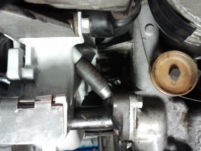

Das mag beim Original so sein.
Bei meiner Lösung sieht das anders aus.
Die Belastung wird von der oberen und unteren Schelle
weg genommen, da sich die beiden Schlauchstücke
in der Mitte "frei" bewegen können.
Bei meinem Motor ist das Dicht, Langzeitstudie läuft.

Re: Ölverlust durch Ölmessstab
ein Gummischlauch-Schiebestück - also - da geht dann auch noch der Peilstab durch?
Hallo Andreas
Die Frage war jetzt nicht ernst gemeint.
Kein Ölstab ?, dann hätte ich auch nen Korken unten rein machen können
Ne, das funktioniert schon wie vorgesehen.
#micha#
Hi Kollegen, also Lapp hat folgendes gemacht: den alten Dreck raus..... Über das Dünne Teil nen dünnen Schlauch ..... Übers dicke Teil nen dicken Schlauch aber so dass der dicke Schlauch über den dünnen geht .... Bis jetz .... Dicht hihi .... Mal kucken ob das funzt ......
Jeep
Genau so hab ich das auch gemacht.
Wenn das Material passt sollte das funktionieren.
#micha#

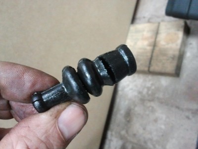

Ich hatte vor ein paar Jahren das gleiche Problem. Nach ein paar Monaten sah der Schnorchel so aus:
Das hält bei mir jetzt seit 4 Jahren ohne Undichtigkeit und der Peilstab geht auch ohne Probleme durch. Für die Montage muss man den Einfüllstutzen lösen, damit der dickwandige Schlauch aufgeschoben werden kann.
VG
Jörn
Ich habe dann einen Ölschlauch verwendet, in den ich an der schmalen Seite einen Benzinschlauch eingeschoben habe. Dann eine Schelle gesetzt und fertig.Das hält bei mir jetzt seit 4 Jahren ohne Undichtigkeit und der Peilstab geht auch ohne Probleme durch. Für die Montage muss man den Einfüllstutzen lösen, damit der dickwandige Schlauch aufgeschoben werden kann.
