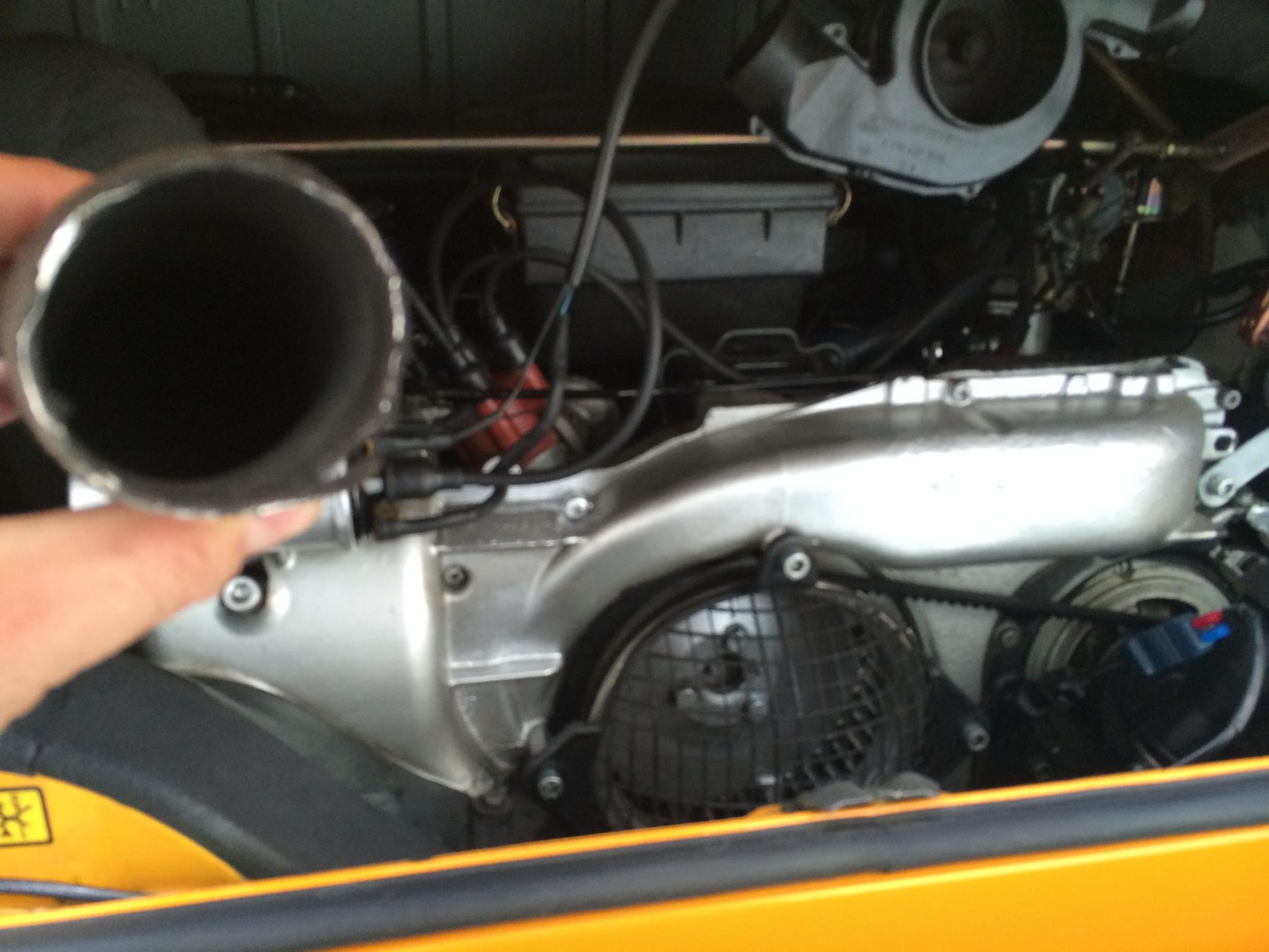

Hallo Zusammen,
da mein Problem sehr speziell ist und ich über die SUFU nichts passendes gefunden habe hier ein neues Thema:
Mein 77er Westi ist in einem sehr sehr gepflegten Zustand.
Vor kurzem gab es eine neue Edelstahl-Auspuffanlage und dazu auch neue Wärmetauscher, natürlich incl. aller Dichtungen. Die Motordichtung ist neuwertig, noch die "Echte" aus Gummi, kein Schaumstoff.
Der Motor ist klinisch sauber. Alle Bleche dicht und rostfrei. Die Heizschläuche sind dicht!
Seit die neuen WT und der neue Auspuff drin sind stinkt es aus der Heizung nach Abgasen, aaaaaber - nur wenn man vom Gas geht. Ich kann 500km Vollgas auf der Autobahn fahren, aber sobald man den Fuss vom Gas nimmt, stinkt es für eine Weile extrem nach Abgasen.
Ich habe alles im Motor gecheckt, ich dachte erst es kommt aus der Kurbelgehäuseentlüftung und dann aus dem Motorraum durch die Heizung.
Ist es nicht, das ist alles Dicht.
Habe mal wechselweise die Heizschläuche links und rechts zugemacht, es kommt verstärkt aus dem linken Kanal (in Fahrtrichtung).
Hatte schon mal jemand den Fall das eine neuer WT im Abgasweg undicht ist?
Wenn ich den Auspuff zuhalte ist keine Ausströmen zu bemerken..Aber vielleicht nur ein wenig?
Aber warum nur im Schubbetrieb? (Ist ein Automatikbus, also eher kein wirklicher Schub)
Hat jemand eine Idee ausser Ausbauen und WT neu kaufen?
LG Andi

Hallo Zusammen,
danke nochmal für den Input.
Ich bin zwar neu im Forum aber fahre/Schraube schon gut 15 Jahre recht intensiv T2. Kenne jede Schraube, ausser im Motor, da lass ich den Fachmann ran.
Also:
Es riecht nach Abgasen!
Es riecht aus der Heizung.
Es riecht nur beim Gas wegnehmen.
Kurbelgehäuseentlüftung war immer mein Verdacht, aber das ist alles so dicht dass es nicht dichter geht (hatte teilweise 2 Dichtungen übereinander um das Problem auszuschliessen).
Tropfendes Öl scheidet aus, von dem Motor kann man essen. Und von der Strasse unter dem Motor ebenfalls.
Auspuff selbst habe ich auch schon testweise durch den Empi GT ersetzt, das war zwar laut, aber hat keine Veränderung gebracht.
Ich denke es ist der linke WT, ich wollte aber wissen ob das schon mal jemand erlebt hat, daß ein neuer WT innen undicht ist.
Was mir auffällt an den neuen WT (von Bus OK glaub ich) ist die Spalte zwischen Auspuffausgang und dem Blech in dem die Heizungsluft geführt wird. Da bläst deutlich Luft raus wenn das Heizgebläse drückt. Das soll sicher auch nicht so sein?
Mache am Wochenende mal ein Foto davon.
LG Andi

HAllo Rolf,
das habe ich machen lassen im Rahmen einer anderen Geschichte.
ich werde den ganzen Krempel mal am Wochenende abschrauben und reinschauen.
Hatte gerade so eine Idee, und die Durchführung des Experiments bestätigt meinen Verdacht:
Habe beide Heizschläuche am Lüfter im Motorraum abgenommen und dann Motor an. Heizung aus!
Bläst aus beiden recht heiss raus. Dann Gas gegeben und wieder vom Gas.
Aus dem linken Schlauch (in Fahrtrichtung) stinkt es bei Gaswegnehmen heraus.
Es kommt also nicht aus dem Motorraum, sondern aus dem WT oder dem Gebläsekasten.
Gegen Abgase aus dem Gebläsekasten (falls das überhaupt möglich ist?) spricht, daß es nur auf einer Seite stinkt.
Also der WT.
Macht ja auch Sinn, denn davor (mit den alten WT) hatte ich das Problem nicht.
Die waren nur löchrig und nicht mehr schön..
240 Euro für einen Haufen Schrott (rosten schon nach ein paar Monaten)
Grrrrr
LG Andi

NAchtraG:
Heute gab es einen neuen Wärmetauscher links. Der Abgasgeruch ist verschwunden.
Was uns lehrt: Auch neue Wärmetauscher (natürlich Repro) können undicht sein.
Wahrscheinlich ein Riss im Krümmer, durch den die Abgase nur beim Gas wegnehmen in den Luftkanal eingeströmt sind,
weil in diesem Moment die Strömung im Krümmer abreisst und eine Druckänderung erzeugt.
Heizung ohne Vergiftung! Ein Traum!
LG Andi
