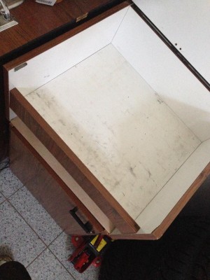

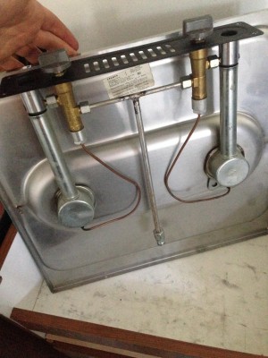

Die nächsten Tage will ich endlich meine Westfalia Ausstattung in den Bus hieven, dazu muss auch das Gaskochfeld in den Schrank. Das Gaskochfeld ist aus einem Helsinki - passt aber ziemlich genau oben in meinen Kasten. Im Kasten war jedoch noch kein Gaskochfeld, sondern das Fach war anscheinend nur Staufach.
Jetzt meine Frage:
Was muss ich wo ausschneiden? Zum Anschluss des Gaskochfelds muss ich hinten auch ein Loch bohren, um mit dem Schlauch nach außen zu kommen, oder? Wie müssen die Öffnungen im Bereich der Regler aussehen?
Am Besten wäre, wenn ein Offenbach/Malaga oder Düsseldorf Besitzer ein Bild von den Bereichen machen könnte.

Um mit der Leitung unters Gaskochfeld zu kommen muss ich hinten in die Rückwand des Schranks ein Loch bohren - klar. Um das Kochfeld zu befestigen brauch ich im Schrank noch eine geeignete Unterkonstruktion - ich denke das sollte ich auch hinbekommen. Vorne muss ich Löcher für die Bedienknöpfe bohren. Wir wird das Kochfeld dann dort eingebracht? Werden die Knöpfe abgeschraubt und das Kochfeld "eingefädelt"? Oder wird die Front von oben regelrecht ausgeschnitten und das Kochfeld dann einfach hineingelegt? Von vorne soll ja auch Luft rein, deswegen bin ich mir unsicher. Vielleicht hat hier jemand ein Bild?
Der Typ im Camping-Bedarf hat allerdings auch gemeint, dass ich den Sitzkasten mit den Gasflaschen nach oben hin und sowohl auch nach unten abdichten muss. Den Deckel werde ich wohl mit irgendeinem Gummiprofil abdichten. Aber nach unten hin? Er hat dabei (wenn ich mich nicht täusche) die Eckfugen des Sitzkastens gemeint - einmal rundherum.
Wie habt ihr das gelöst?

Auf dem zweiten Bild sieht man umlaufend ums Gaskochfeld noch eine Art Hitzeschutzblech oder ist das eine Folie? Hab das auch schon auf Bildern anderer Ausstattungen gesehen und das ist wohl original. Irgendjemand eine Idee was ich da nehmen könnte?
[hab nämlich beim Kochen schon mit der Pfanne das weiße Furnier geschwärzt...] :unbekannt:
