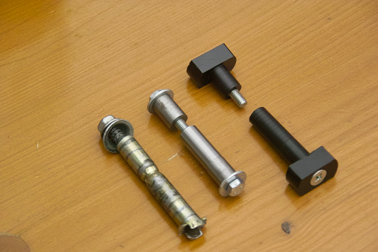

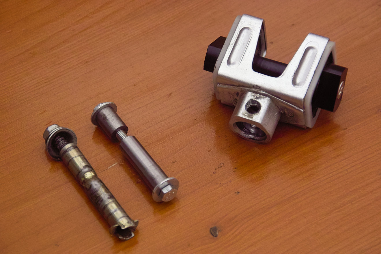

Ich drehe mir gerade einen spielfreien Bolzen für die hintere Schaltstangenkupplung aus Kunststoff. Die komische Blechhülse, die dort (original?) als Bolzen verbaut ist, hat deutlich Spiel. Vielleicht entsteht die Rappellei dort und überträgt sich über die Schaltstange nach vorne. Vielleicht wird es auch schlimmer, weil die Schwingungen vom Motor dann bis vorne übertragen werden. Ich werde es sehen - nein hören!

Aus was für 'nem Kunststoff?WestiWest hat geschrieben:Ich drehe mir gerade einen spielfreien Bolzen für die hintere Schaltstangenkupplung aus Kunststoff.
Hau dir doch 'ne M8er Schraube durch o.ä.! Da hinten wird's auch mal warm, insbesondere wenn du den Bus abstellst.
Re: Räppelchen in der Schaltung
Polyoxymethylen (POM). Polyamide (PA, Nylon) sind zwar zäher, aber nicht schön zu drehen. Wenn POM das Problem löst aber nicht lange genug hält, versuche ich Nylon,boggsermodoa hat geschrieben:Aus was für 'nem Kunststoff?![]()
Ist M5 geworden. Als Du Deine Nachricht am Schreiben warst (sagt man hier so), war ich gerade die Gewinde am Schneiden.boggsermodoa hat geschrieben:Hau dir doch 'ne M8er Schraube durch o.ä.! Da hinten wird's auch mal warm, insbesondere wenn du den Bus abstellst.
Außerdem habe ich noch schnell eine Spielarme Version aus Stahl gedreht.
Aber die Temperaturen halten sich augenscheinlich in moderaten Grenzen. Jedenfalls war das Fett in der Gummitülle am Schaltstangeneingang noch an Ort und Stelle und noch nicht flüssig unten Zusammengelaufen. Die Köpfe dienen als Flügel (Flügelschraube) und haben SW13.
Das längere Teil hat die Verstärkungsschraube. In der Mitte ist bei dieser Konstruktion keine Schraube. Aber Dort sollten eigentlich keine Biegekräfte auftreten.

O-K. Clemens, mach ich sofort.boggsermodoa hat geschrieben:... oder im Schutzrohr, falls dies oder die Schaltstange ein bisschen verbogen ist. Aber wenn du die hinteren Motorlager gegen Repros (WestiWest hat geschrieben:Was die Sache so schwierig macht, ist der unbekannte Übertragungsweg des Geräuschs. Es kann fast überall entstehen. Möglicherweise sogar im frisch überholen Getriebe.) getauscht hast, dann lockere doch vorne am Getriebe mal die Pratze und schaukel das komplette Aggregat seitwärts ein bisschen durch. Anschließend wieder festziehen. Vielleicht gibt's ja irgendwelche Verspannungen, etwa weil der Motor hinten etwas höher gekommen ist, und die sollten sich auf diese Weise lösen.
Ich habe vergessen das Getriebe-Lager am Achsrohr zu lösen, hinten die Lager habe ich gelockert und das ganze Motor-Getriebegedöns durchgerüttelt. Etwas leiser ist er geworden aber immer noch nicht so leise wie vor dem Motor/Getriebewechsel.
@WestiWest : tausche die neue Schaltstangenkupplung einfach mal gegen ein altes, ausgelutschtes Teil und du wirst sehen (höhren) es ist Ruhe !
Ich habe eine neue Schaltstangenkupplung aus Urethan (o.so) das ist während der Fahrt so laut vorne das ich meine Beifahrerin anschreien muss- aber da wir das sowieso immer tun........ :unbekannt:
