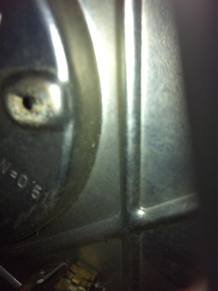

Tacho geht nach
beim 79er Tacho ist es auch die Wegdrehzahl W=0,5
hab eben hinterm Armaturenbrett Photoversuche gemacht, naja...

[/URL]Re: Tacho geht nach
Hallo Rolf-Stephan,
danke für die Fotos. Das mit Umdrehung/Wegstrecke hab ich kapiert.
Nur kann ich mir nicht erklären, daß der Tacho bei 30Km/h ziemlich genau anzeigt (ich bin heute an so 'ner Geschwindigkeitsanzeige vorbeigefahren), bei höheren Geschwindigkeiten aber zunehmend ungenau wird.
Für Erkärungen und/oder Erfahrungsberichte bin ich dankbar.
Bernhard
Bernhard
