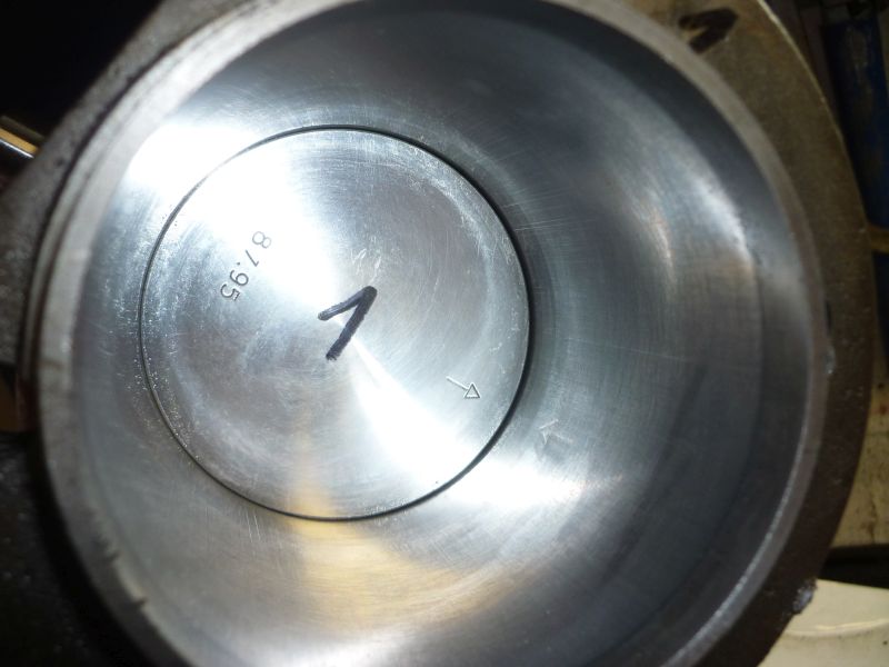

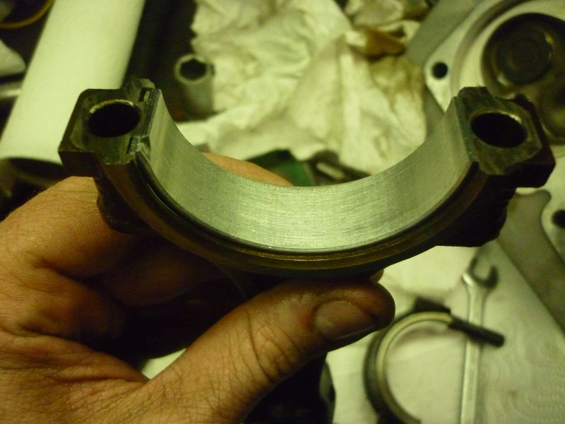

Habe dann alles nochmal (bis auf den Block) auseinandergerissen, weil ich einen Pleullagerschaden vermutet habe. Allerdings kann ich am betreffenden Pleullager keinerlei Spuren oder Beschädigungen finden:
Auch lies sich kein radiales Spiel feststellen und das Axialspiel des Pleuls liegt bei ca. 0,25 mm und damit innerhalb der Toleranz. Auch an Kolben und Zylindern lässt sich nichts feststellen (logisch, sind ja auch kaum gelaufen):
