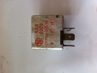

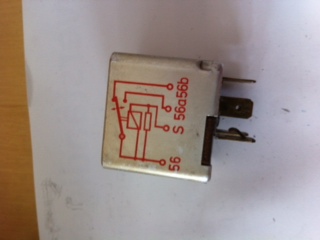

Habe das Relais ausgebaut und es klickt werder beim Abblendlich nocht beim Nebelscheinwerfer.
Wie kann ich das Relais prüfen? Gibt es da die Möglichkeit? Habe ein Powersupply mit 12 V vorliegen. Plus müßte an 30 angeklemmt werden. Was ist mit Masse und dann die Aktivierung des Relais um zu Überprüfen ob es Klickt bzw. überhaupt Funktioniert.

PC-Doc
- Beiträge: 564
- IG T2 Mitgliedsnummer: 689

schau mal dein foto-1, da steht es doch.
Kontakt 56 ist Plus, mit masse an S kannst du schalten. An den Kontakten 56a oder 56b sollten dann die 12V anliegen,je nach schaltzustand des relais.
Gruss
Ralf
- Beiträge: 7832
Re: Probleme mit Abblendlicht - bitte um Hilfe
Hallo SuferBulli,
PC Doc hats eigentlich schon zutreffend ausgedrückt.
Beim Lichtrelais handelt es sich um ein bipolares Relais. Wenn Du S an Masse legst, springt es von 56 auf 56b bzw. auf 56a um. Halt je nachdem wo es gerade eben gestanden hat. Wenn das Fernlicht geht, kann man daraus schließen, dass von 56 und bis 56a schon einmal Spannung gelangt. Bitte mal überprüfen, ob nach Umschalten auch an 56b Spannung ansteht. Das kann man ganz einfach an den entsprechenden Sicherungen für Abblendlicht testen bzw. messen (mit Prüflampe). Sollte da keine Spannung sein, dann bitte Relais tauschen. Mag auch sein, dass das Kabel oder die Steckverbindunen zwischen Relais und Sicherungen (wahrscheinlich 3 und 4, unten) defekt sind.

Danke für die Tips,
habe das Relais geprüft und es funktioniert. Beim Anlegen der Masse springt es dann von 56a auf 56b oder umgekehrt.
Im Fahrzeug hat es jedoch leider nicht geklackt, im Gegensatz zum ausgebauten Zustand.
Werde mich weiter auf Fehlersuche begeben – schätze aber jetzt auch, dass es sich um ein defektes Massekabel irgendwo handelt. Standlicht funktioniert ja schließlich auch.
