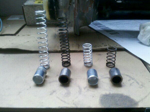

So. Habe die Federn der beiden Regelkolben ersetzt, auf 20W-50 gewechselt und die Außentemperatur runter geregelt. Jetzt ist alles wieder so wie's sein soll. Leerlauf bei 1bar, bei Fahrt bis 3bar, dann regelt der Überdruckkolben. Hier ein Vergleich alt/neu.[attachment=-1]uploadfromtaptalk1406308813823.jpg[/attachment]
Danke für eure Unterstützung.
