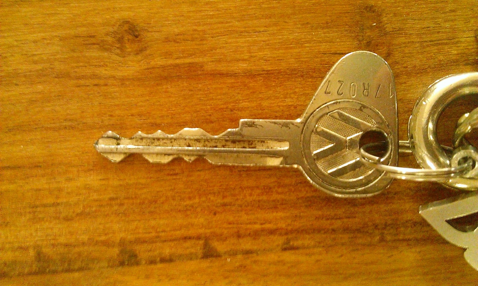

ich suche für meinen T2b einen Schließzylinder für die Fahrertür. Der jetzige ist leider gebrochen.
Habe mal ein Foto vom Schlüssel angehängt, da es ja scheinbar verschiedene gibt ... R, N, XYZ, keine Ahnung was das für ein Schlüssel ist :unbekannt:
...Aber vielleicht kann mich ja jemand aufklären.
Also... Schließzylinder brauch keinen Schlüssel haben, da ich mir eigentlich die Schließplättchen aus dem Alten in den Neuen bauen will.
Im Netzt kann ich leider keinen finden...oder besser gesagt ich weiss gar nicht genau was ich suchen soll :-(
Da gibt's nur die mit dem Plastikschlüssel und irgendwo habe ich mal gelesen das die nicht passen würden.
Vielleicht kann mir ja jemand aushelfen!?!?

Ich würde mal ganz schnell das Bild entfernen...
Wenn du es online lässt, brauchst du bald keine Schlösser mehr...

das ist ein alter Schlüssel der nur in der Ausführung ähnelt und dient nur als schlüsselANHÄNGER ;-)
aber vielen dank für den Hinweis!!!!
Schon nett worauf man hier so hingewiesen wird ;-) aber einen Tip wo ich einen entsprechenden Schließzylinder herbekomme habe ich leider noch nicht bekommen.
Um welchen Typ Schlüssel handelt es sich denn?

burning_bully hat geschrieben:Um welchen Typ Schlüssel handelt es sich denn?
Wenn sich Dein "Muster" in den Schließzylinder schon einmal einschieben lässt (man braucht aber nicht drehen zu können und sollte es auch nicht versuchen), brauchst Du schon einmal die R-Codierung. Siehe auch:
http://www.wolfsburgwest.com/wolfsburg_ ... r_keys.cfm
burning_bully hat geschrieben:keine Ahnung was das für ein Schlüssel ist
... Den Buchstaben findest Du auf der Schlüsselbezeichnung solange es sich um einen Originalschlüssel handelt.
Schließzylinder sind leider selten geworden, vielleicht einmal nach einen kompletten Griff suchen.

das mit dem "R" auf dem Schlüssel habe ich mir auch so gedacht, gut das das von dir bestätigt wird ;-)
habe mal bei ralfs vw teile angefragt, laut seinem Katalog hat er welche, aber man weis ja nie wie aktuell der ist.

Es gab R und K Schlüsselprofile. Bei den Türschlössern macht das keinen Unterschied. Die Zylinder und Schliessplatten sind identisch. Beim Zündschloss ist das anders.
Die Schliesszylinder vom Käfer passen auch nicht, die haben einen größeren durchmesser. Die Nummer auf dem Schlüssel findest du auch auf der Schloss innenseite. Mit der Nummer kann man bei VW Classic Parts auch einen neuen Schlüssel bestellen.

burning_bully hat geschrieben:kann man das eigentlich anhand des Schlüssels erkennen?
ja, als geistige Turnübung ist das möglich mit dieser Anleitung /Bild:
RLF A: A5.1/4-5
