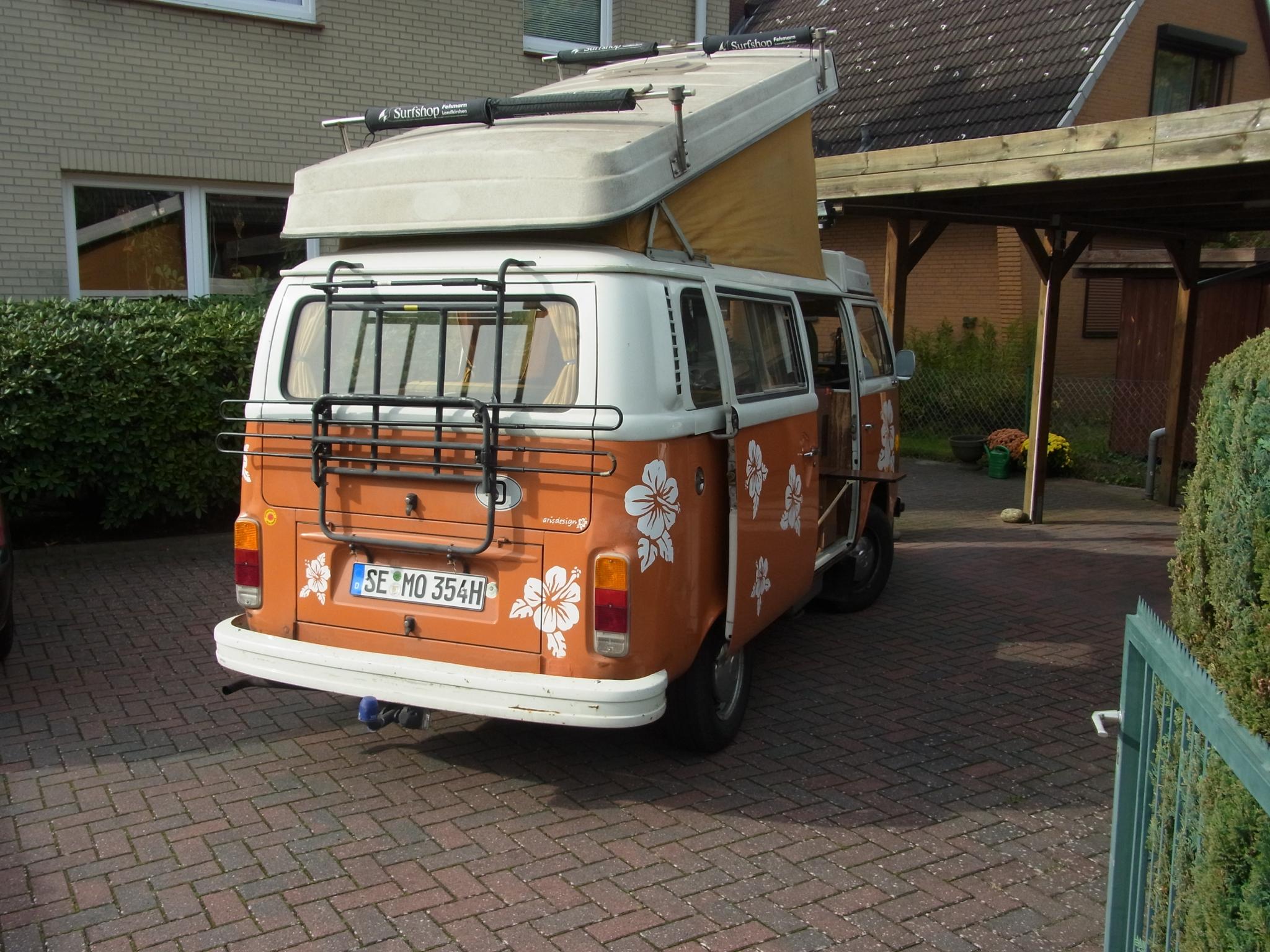

hat zufällig jemand Bilder wie der Paulchen Fahrradträger am T2b befestigt wird?
Hab leider nur den Träger ohne Montagekit Zuhause.
Wollte mir die Halterung nachbauen.
Mfg Marco

der Träger wird oben in die Regenrinne eingehängt. Unten sitzt er auf zwei winklig gebogenen Rohrstücken, die mit drei Schrauben unter dem Nummernschild an der Motorklappe verschraubt sind. Träger und Rohrstützen werden nur mit je einer M6 Schraube verbunden.
Siehe Bild.
Jens
Siehe Bild.

weiß jemand ob der Träger baugleich mit dem für den T3 ist und nur die unteren Halter sich unterscheiden?
Re: Paulchen Fahrradträger
ich meine ja - nur die unteren aber auch die oberen Halter sind anders.
Die unteren, oben erwähnten Winkel kann man aber problemlos nachfertigen. Die oberen T3-spezifischen Halter brauchts beim T2 nicht.
danke für deine Antwort,
passt das Paulchen dann oben direkt ohne spezifische T2 Halter?
ja wird nur eingehängt - allerdings sollten die Gummis oben noch dran sein damit nicht Metall mit Metall in der Regenrinne in Berührung kommt.
ok, danke!
Ich hatte einen T3 Träger besorgt und musste definitiv den unteren Bügel kürzen (also Schweißarbeit), damit der auf die beiden angesprochenen, an der Motorklappe befestigten T2-Träger passt, die noch vorhanden waren.
Gruß, Jan
