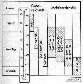

Was hast Du für ein Öl drin? Passend zum Einsatz?
z.B. Mineralisches 20W50 - gibt an vielen Tankstellen nur noch Leichtlauf Synthetik Plörre für moderne Mopeds. Was wir am Großglockner immer wieder sahen vor allem bei jungen Bulli Fahrern:

Vielen vielen Dank für die schnellen Antworten!!! Ölstand sollte passen und das richtige Öl hab ich auch drin (20w 50). Gern würde ich das mit den Zündkerzen mal nachschauen, nur ist mir nicht ganz klar, wo genau ich an der Kerze schauen soll! Vielleicht kann mir das ja jemand noch genau beschreiben. Wo genau ist dann die Schraube am Vergaser an der ich das Gemisch einstellen kann?
