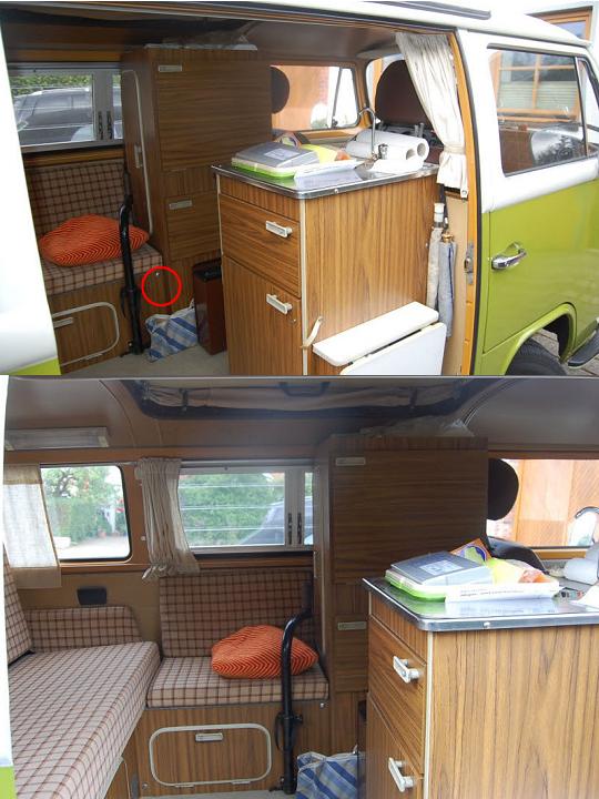

was mir noch eingefallen ist und für Dich zweckdienlich sein kann.
Die senkrechte Platte des seitlichen Stauraums schließt bei mir nicht bündig mit dem Kleiderschrank ab, sondern ist um 6,5 cm zur Seite hin versetzt.
(siehe roten Kreis im Bild)
