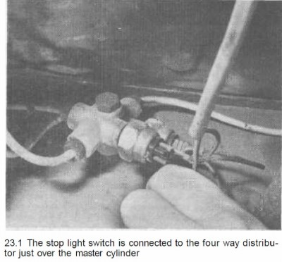

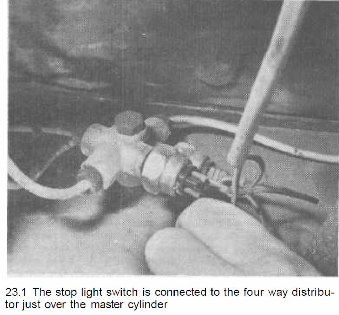

Klinke mich hier ein, da ich an meinen T2a (MJ 1968, RHD), nachdem ich alle Lichter auf Funktion ckechen wollte, festgestellt hab dass die Bremslichter nicht mehr funktionieren.
Also unter den Bus gekrochen um zu schauen was so an Bremslichtschalter sich findet und ggf. eine Prüfung dieser durchführen.
Ich hätt jetzt erwartet, dass die Schalter sich am Hauptbrenszylinder (HBZ) befinden, aber nix da!
Kann es sein, dass die Bremslichtschalter bei den ersten T2a's nicht direkt am HBZ verbaut werden, sondern Bremsleitungen erst vom HBZ durch den Längsträger gehen und hinter dem Abdeckbleck (war gestern Abend leider zu spät um dieses zu entfernen) mit den Bremslichtschalter verheiratet werden?
Oder eine eigenheit von Rechtslenker?

- Beiträge: 7778
Re: Bremslichtschalter T2a - Bremslicht nur bei Vollbremsung
Hallo Avispa,
... sollte dann so aussehen und ist hier zu finden (Quelle "Haynes_vw_manual" : http://www.chrisnet.webd.pl/oko/do_pobr ... manual.pdf): Viel Erfolg bei der Suche.
Richtig, da ist nix (nur Verschlußschraube "214611 225" für Bremslichtschalterbohrung an Tandem-Hauptbremszylinder (RIkg. ) bi s Fg. - Nr. 219 300 000)!
Ja.
Ja.

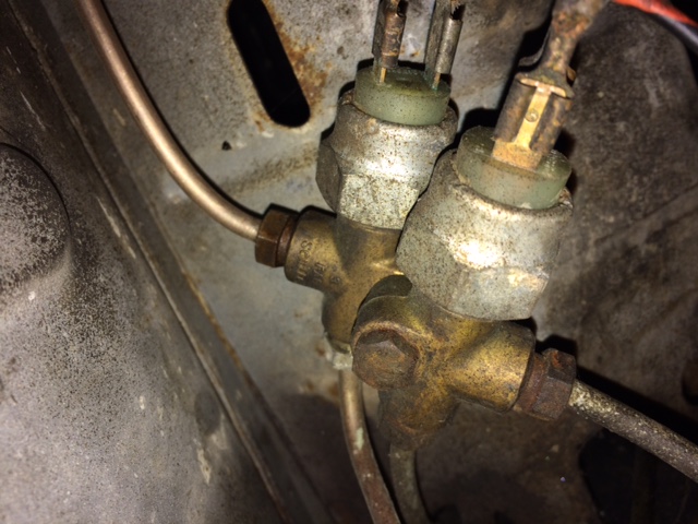

Problem gefunden.
Kabelanschlüsse waren an einem der beiden Schalter vertauscht (*kopfkratz•).
Bin zwar a bissrl baff
frag mich wie der Bus so MFK (TüV) vor einem Jahr geschafft hat
Oder wer die Kabel zwischenzeitlich getauscht hat
Egal, funzt jetzt
So schauts übrigens bein RHD in Natura aus:
Egal, funzt jetzt
