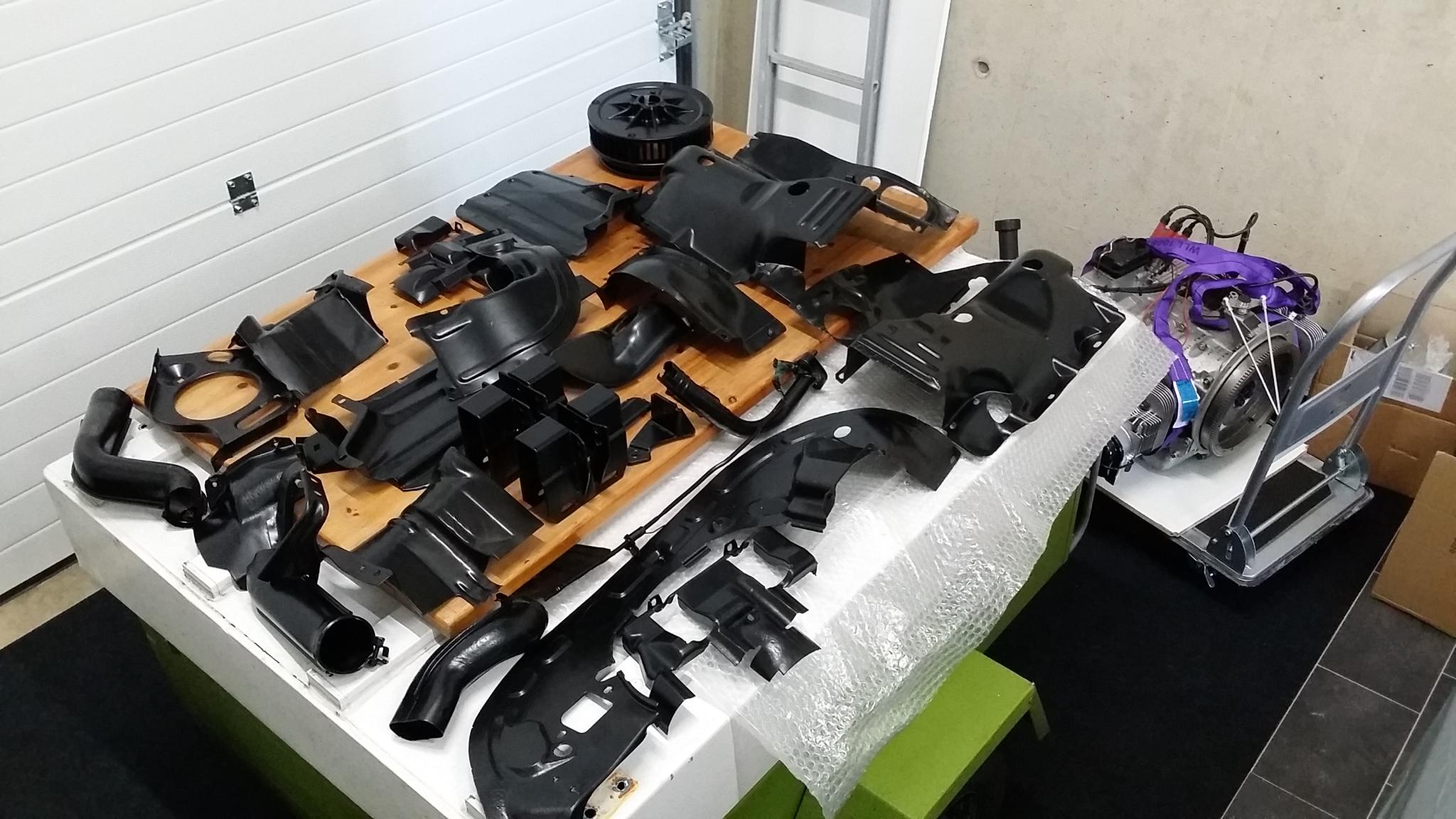

ich stehe vor einem Puzzlerätsel. Habe leider die Bleche nicht abmontiert und stehe nun das erste mal vor der Herausforderung alles anzubringen.
Im Forum habe ich bis auf ein paar Bilder dazu nicht viel gefunden, ist es so einfach?
Ich habe den Motor am Motorständer. Sollte man eine Reihenfolge beachten. Werden wirklich alle Bleche vor dem Einbau im Motorraum angebracht. Auch die Heizbirnen und Auspuff und Motorträger? Vielleicht hat jemand ein paar Tipps für mich, bevor ich auf gut Glück einfach loslege.

Hi Eric,
Aaalso...
Zuerst das hintere, dann den Motorträger, bevor die Heizbirnen kommen, dann die oben drauf, mit den Zahlen, dann die seitlich, die Hinteren drei müssen wegbleiben zum Einbau, erst anbauen wenn der Motor drin ist. Der Auspuff kann auch wenn alles drin ist.
Bilde müsste ich mal kurz suchen...meld mich
Johannes
Aaalso...

vorne liegt ein blech, was unter die zylinder gehört,BEVOR die stösselrohre montiert werden. Nicht das grosse lange, sondern das kleine, was davor am rand liegt. Da sollte auch ein zweites von da sein.

Erst mal mit dem Motorlager und der Halterung beginnen.
Dann alles um den Ölkühler herum basteln.
Dann das Lüftergehäuse mit den Klappen und dem Schlauch für die Lima Belüftung.
Danach ergibt sich das eigentlich irgendwie...
Aber arbeite dich mal durch den anderen Beitrag durch.

warum müssen die hinteren drei Bleche wegbleiben? da kommt noch das Hitzeschutzblech gleichzeitig mit ran und eine Schraube ist auch noch von unten zu schrauben. Man muss dann auch den Auspuff weglassen...Wenn der Motor am Ständer hängt, kann man doch alles bequem anschrauben und dann als Einheit drunterheben.westijoe hat geschrieben:Hi Eric,
Aaalso...
Johannes

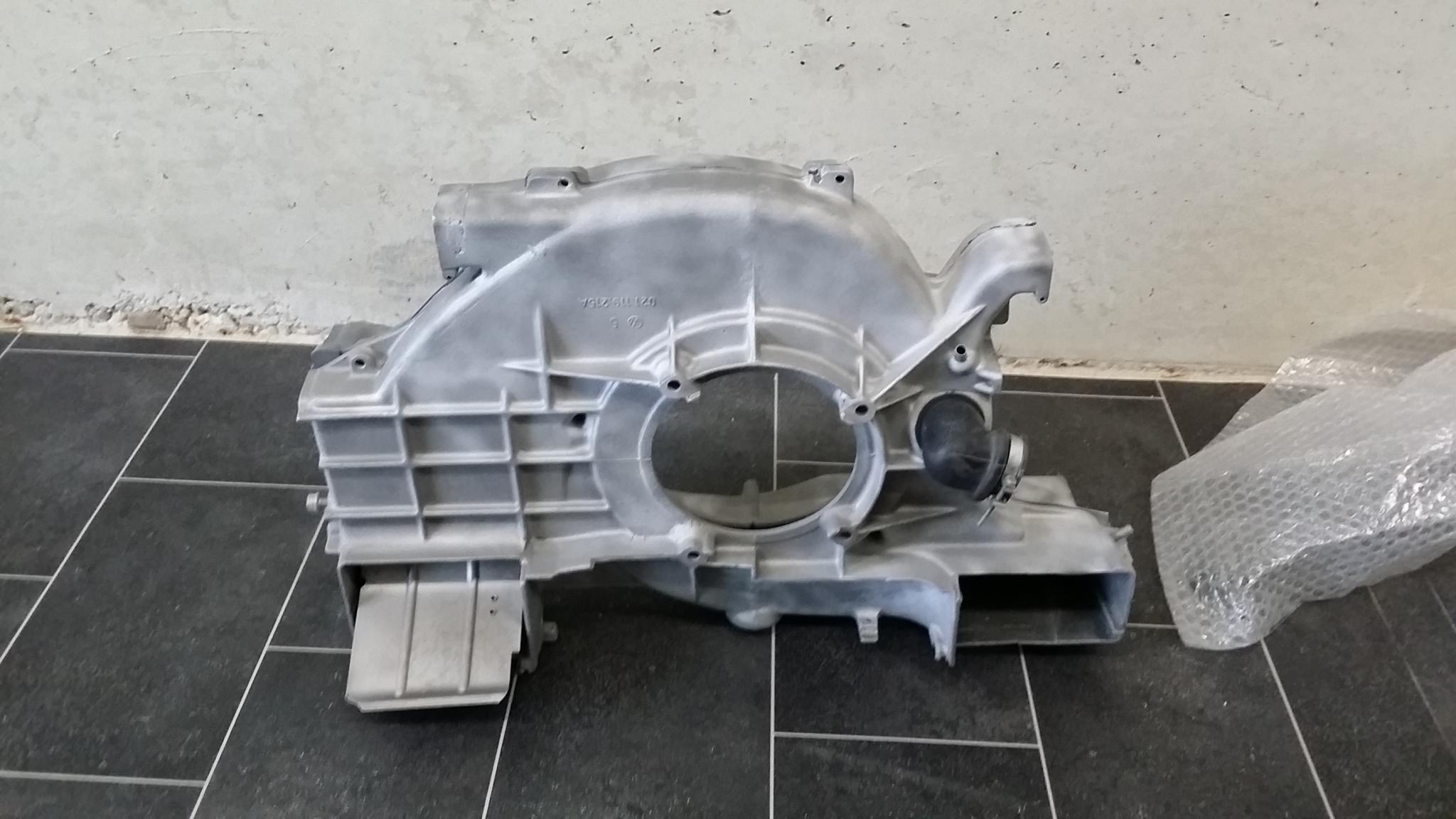

ach ja, ich seh grade, der Motor ist schon soweit zusammengebaut...die Kipphebel müssen noch mal runter, da du die Stößelrohre noch mal ausbauen musst. Da kommen djeweils Bleche drunter, das eine liegt vorne auf der Kante auf deinem Tisch, das andere hinten in der Mitte. Das mit den zwei viereckigen löchern und den zwei Laschen zum Anschrauben. Ansonsten am Öhlkühler anfangen. Das eine Blech da lässt sich bei demontiertem Kühler nur einsetzen oder du biegst da dran rum mit dem Risiko, dass der Lack abplatzt. Wobei, der Lüfterkasten ist ja noch nicht montiert...das musst du dann mit dem Lüftergehäuse gleichzeitig einsetzen.
Und die Verbindungsrohre für die Heizung solltest du am Wärmetauscher schon angeschraubt haben, wenn du diese dann unterschraubst.
