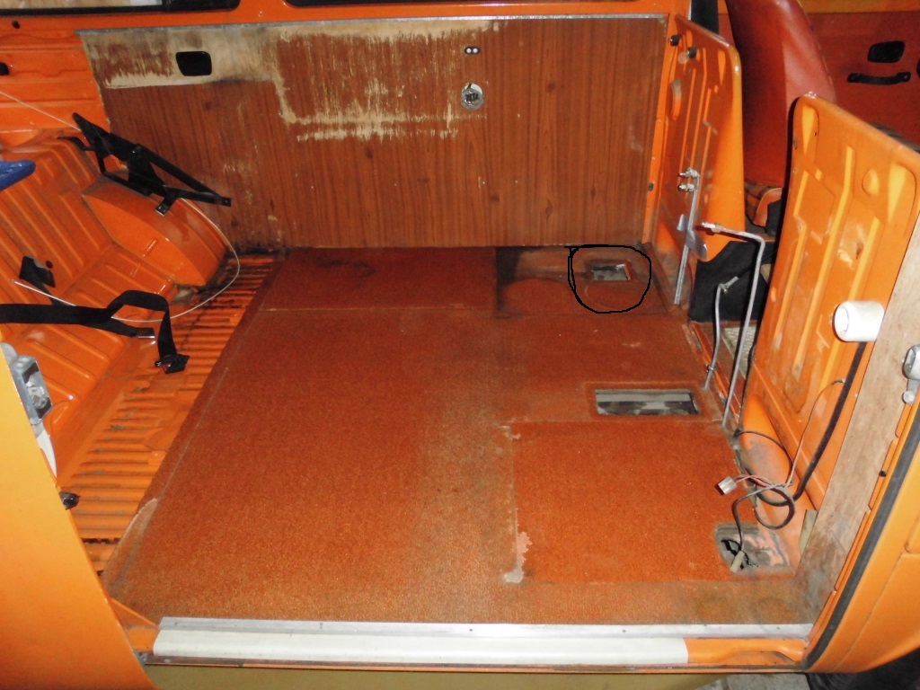

Volvo-boy
- Beiträge: 761
Re: Gasflaschenentröte Lage - Helsinki
Hallo Werner,
meinst du das Loch unter dem Schrank in dem die Gasflaschen und das Kochfeld sind?
Siehe Bild: (schwarzer kreis) Was meinst du mit 2 cm unter dem Schweller?
Grüße Daniel
Grüße Daniel
Werner*105
- Beiträge: 433
- Registriert: 25.06.2003 09:48
- IG T2 Mitgliedsnummer: 105
Hallo Daniel,Volvo-boy hat geschrieben:Hallo Werner,
Grüße Daniel
an die quadratische Öffnung wird von unten eine Blechtröte montiert, die Frage ist nun wie weit diese Blechtröte seitlich raussteht. Geht die Bbis zum Blechfalz am linken Schweller, ist die zurückgesetzt oder steht die seitlich über. Schwellerfalz: Da wo Innenschweller und Außenschweller unten miteinander verschweißt sind.
Grüßle
Werner

- Beiträge: 6659
Hallo Werner,
ich habe die Blechtröte für meine nachgerüstete Berlin-Ausstattung ca 1 cm dezent über die Blechfalz nach außen gestellt.
Von oben im Schrank ist ein Rahmen mit massiven Gitter gegen unliebsame klein Gäste gegengeschraubt.
Hatte mir vorher verschiedene Berlin-Westis angeschaut - war nicht immer mm genau gleich und so ca. 1 - 2.5cm Überstand.
http://www.vw-t2-bulli.de/index.php?de- ... in-kitchen
Zuletzt geändert von Rolf-Stephan Badura am 04.08.2014 10:36, insgesamt 1-mal geändert.
Werner*105
- Beiträge: 433
Vielen Dank!!Rolf-Stephan Badura hat geschrieben:Hallo Werner,
Die Tröte die ich habe ist ca. doppelt so lang wie die in Deinem Bild. Klappert der Trötenausgang nicht am Blechfalz des Schwellers?
Grüßle
Werner, der nun klarer sieht.
